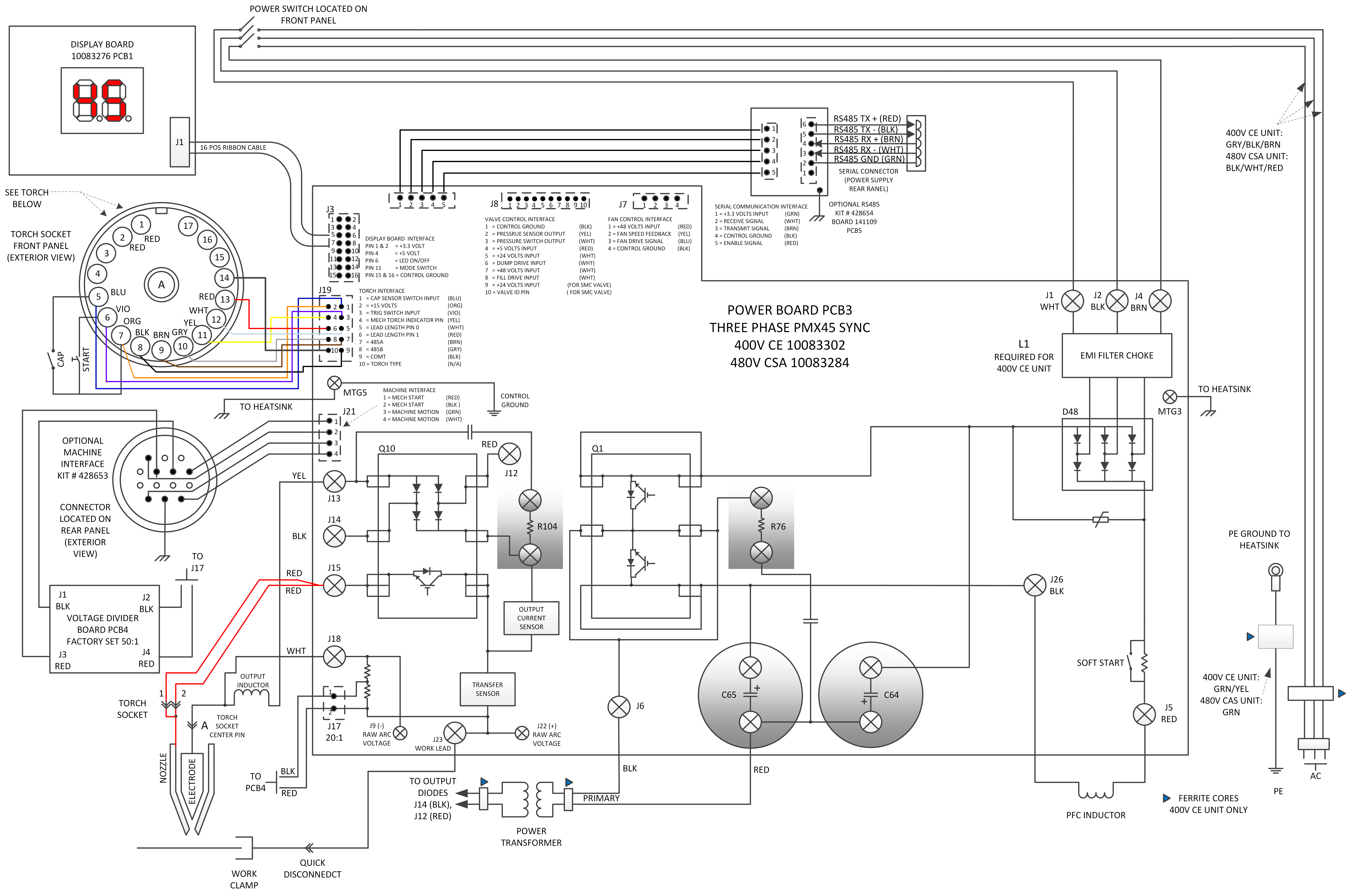

schema - modelli 400 V CE/CCC e 480 V CSA trifase illustrati
