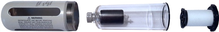

  2. Rimuovere il bicchierino del filtro dell’aria svitando la sicura in metallo finché si stacca dal gruppo del filtro dell’aria all’interno del generatore di plasma.
    Nell’immagine viene mostrato il filtro dell’aria attorcigliato.
  3. Rimuovere il bicchierino del filtro dell’aria dalla sicura in metallo.
  4. Estrarre delicatamente l’elemento filtrante dal bicchierino del filtro.
    Prestare attenzione a non danneggiare l’o-ring nella parte superiore del bicchierino.
    Nell’immagine viene mostrato un bicchierino del filtro dell’aria smontato.

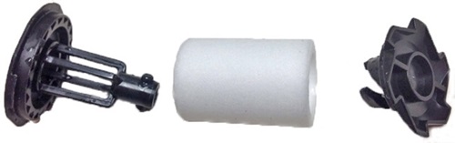

    Nell’immagine viene mostrato il filtro dell’aria rimosso dai due raccordi in plastica.
  6. Collocare il nuovo elemento filtrante dell’aria nei raccordi in plastica.
    Ruotare i raccordi in plastica finché si incastrano, dopo circa 1/4 di giro.
    Nell’immagine viene mostrato un nuovo filtro dell’aria circondato dai raccordi in plastica.
