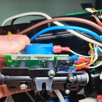

Rimuovere l’elettrovalvola
  1. Seguire queste procedure:
    1. Posizionare l'interruttore di alimentazione su OFF(O), scollegare il cavo di alimentazione dalla fonte di alimentazione e interrompere l'alimentazione del gas.
    2. Rimuovere il coperchio del generatore di plasma e la maniglia.
    3. Rimuovere la ventola e la protezione della ventola.
  2. Premere per scollegare i 2 tubi flessibili di alimentazione del gas dal gruppo elettrovalvola.
    Nota:
    Scollegare i tubi flessibili di alimentazione del gas dal gruppo del filtro dell’aria e dal raccordo a 90° se si vogliono sostituire anche i tubi flessibili.
  3. Staccare il connettore dell’elettrovalvola da J8 sul circuito stampato (Scheda a circuito stampato (PCB)).
    Rimuovere i fili dal passante situato sul pannello centrale e dalla clip in plastica.
  4. Premere verso l’alto dalla parte inferiore del gruppo elettrovalvola per sganciare il pannello centrale.
    Premere sull’alloggiamento in plastica per rimuovere la valvola. Non premere sul PCB del gruppo valvola.
    Nell’immagine viene mostrata il circuito stampato con le didascalie.
