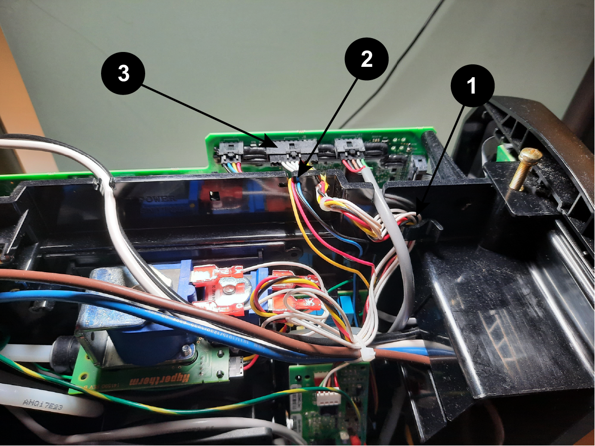

  4. Collegare il connettore dell'elettrovalvola a J8 sulla scheda Scheda a circuito stampato (PCB) di alimentazione.
    L'immagine mostra il corretto passaggio dei fili per l'elettrovalvola.
    1 Clip in plastica
    2 Passaggio del filo
    3 Connettore elettrovalvola J8
  5. Assicurarsi che i collegamenti dei fili sulla valvola siano sicuri.
    La lunghezza dei fili deve consentire un facile instradamento verso la scheda PCB di alimentazione e non deve essere tesa.
