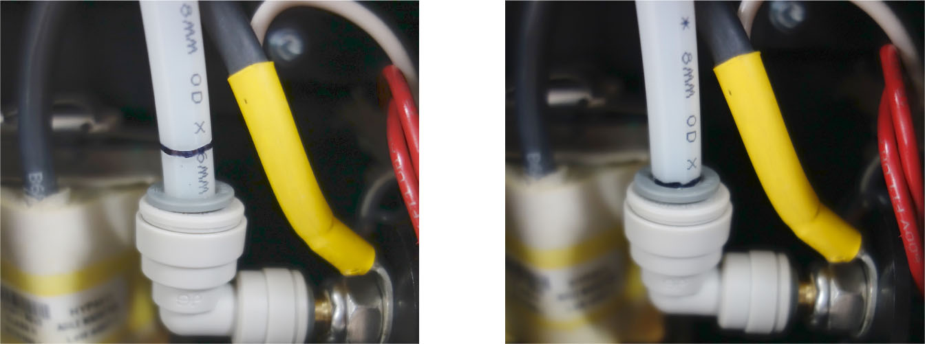

    Inserire il tubo flessibile in modo che la linea marcata raggiunga il connettore, come mostrato.
    L'immagine mostra il requisito di profondità della pressione per il collegamento.

    Inserire il tubo in modo che la linea marcata raggiunga il connettore.

    Inserire il tubo in modo che la linea marcata raggiunga il connettore. La parte inferiore dell'anello deve poggiare sul ripiano di plastica a sinistra della ventola.
