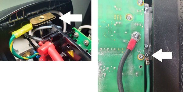

Collegare a terra
Prima di eseguire le procedure di risoluzione dei problemi, accertarsi che l'alimentazione del plasma sia correttamente collegata a terra.
  • Utilizzare il morsetto di terra vicino alla parte superiore del pannello posteriore o la vite di terra sul dissipatore di calore per tutti i test di ricerca guasti in cui è necessario collegare il multimetro a terra.
    L'immagine mostra due punti all'interno del generatore di plasma che possono essere utilizzati per collegare il sistema a terra.
