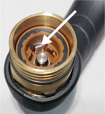

  7. トーチヘッドのプランジャーを押し下げてから、放します。
    この画像は、トーチヘッドのプランジャーを示しています。
  8. プランジャーが自由に動いてスタート位置に戻る場合、販売代理店または認定修理工場にお問い合わせください。
