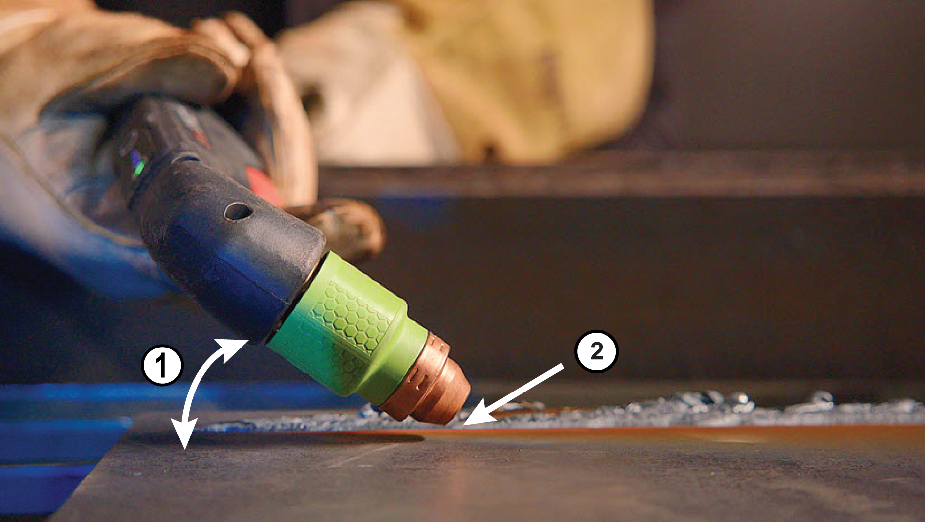

ワークピースに対して傾けてガウジングを開始する
  1. トーチを点火する前に、ワークピースに対して約 40° ~ 45°の角度にトーチを保ちます。この時、トーチの先端とワークピースの間に約 6 mm ~ 12 mm の間隔を維持します。
    この画像は、40° ~ 45° ほどの角度のトーチを示しています。
    1 40 ~ 45 度の角度
    2 6 mm ~ 12 mm (1/4 インチ ~ 1/2 インチ)

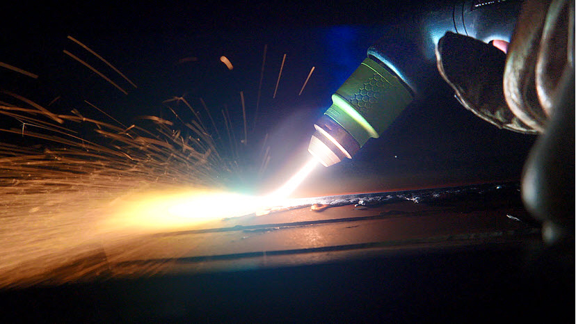

  2. トリガーを引きパイロットアークを点火し、アークをワークピースに移します。
  3. アークを 25 mm ~ 32 mm (1 インチ ~ 1-1/4 インチ) に伸ばします。
    この画像は、アークのストレッチ時のトーチを示しています。

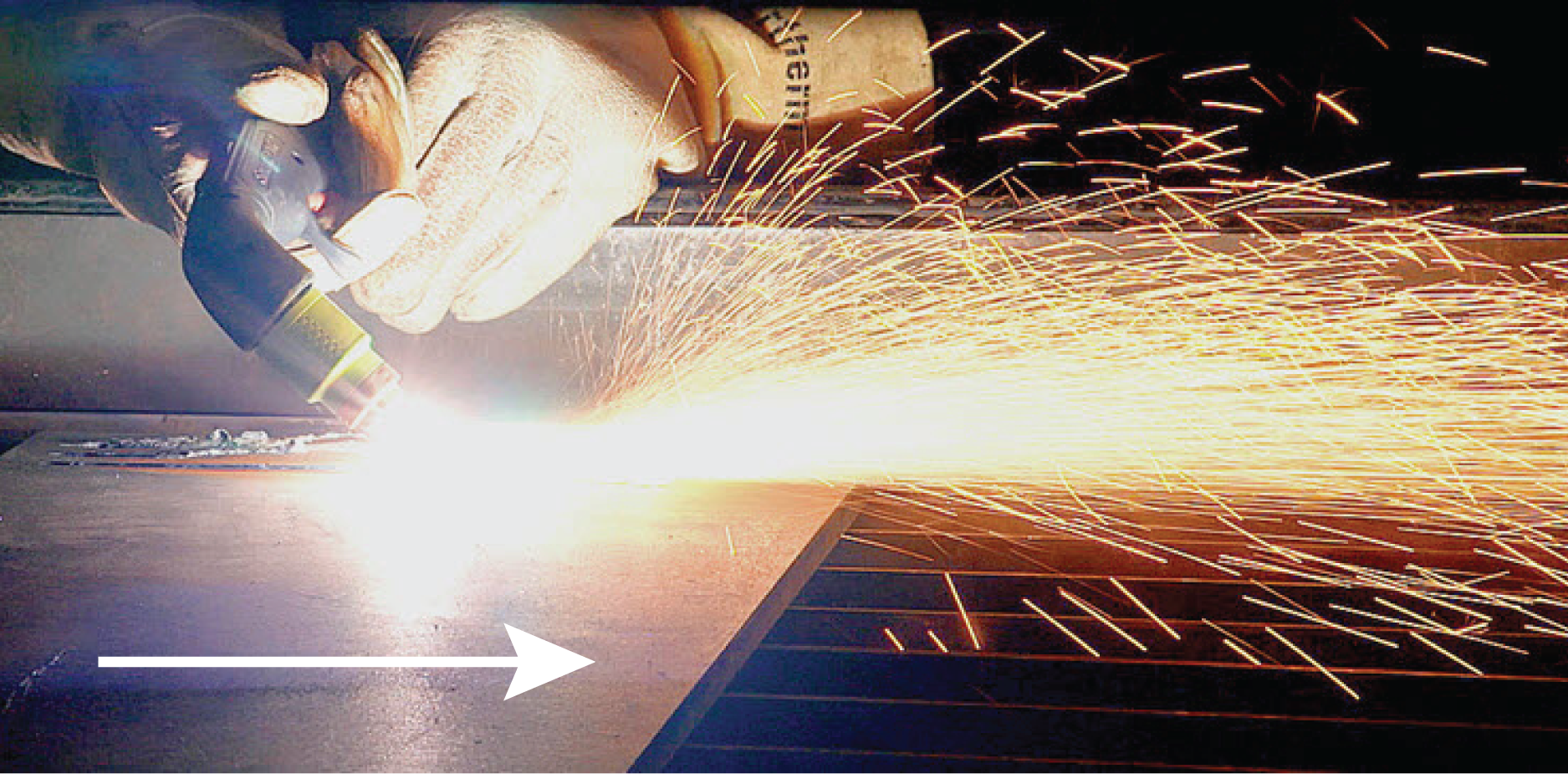

  4. この位置を保ちながら、ガウジングしたい方向にプラズマアークを押していきます。
    この画像は、トーチガウジングを表示し、移動方向を示します。
