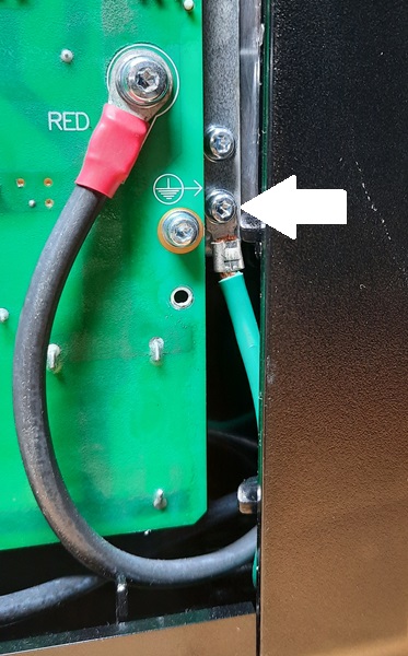

  5. 入力リードから接地までの抵抗を測定して、その値が「開」を示していることを確認します。
    • すべてのモデルで、入力から接地までの抵抗値が >20 メガオーム (MΩ) であることを確認します。
    • 電力が遮断され、電源スイッチがオフ (OFF) (O) の位置になっているときには、すべての回路が「開」の値を示していなければなりません。
    • 表示の電気値は ±25% です。ただし、この範囲は参考としてのみ使用してください。抵抗値は、使用するマルチメーターの種類や測定に使用される極性によって大きく異なります。
    この画像は、接地接続の見つけ方を示しています。
