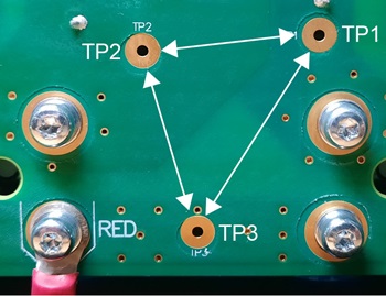

テストポイント (3-00-0) を使用した VBUS エラーの是正処置
電源 プリント回路基板 (PCB) のテストを行って、回路のバランスが取れていることを確認します。テストには、電源 PCB のテストポイントを使用します。電源 PCB の背面には、テストポイント (TP1、TP2、TP3) のラベルがあります。
この手順に示すようにミニバナナプラグを使用して、電源 PCB のテストポイントに接続します。詳しくは 必要なテスト機器 を参照してください。
画像はミニバナナプラグです。
ミニバナナプラグが入手できない場合は、電源 PCB のテストポイント開口部の銅接点に取り付けることができる小さなテストクリップを使用します。
  1. 電源スイッチをオフ (O) の位置にします。電源から電源コードを外し、ガス供給管を外します。
  2. プラズマ電源装置のハンドルとカバーを取り外します。
  3. コンポーネントバリアを取り外します。
  4. 電源を再接続しますが、電源スイッチはオフ (O) にしておきます。
  5. TP1 と TP2 テスト ポイント間の電圧を測定します。
    画像は、電源 プリント回路基板 のテストポイントの位置を示しています。
    1. ミニバナナプラグを電源 PCB の TP1 と TP2 に差し込みます。
    2. 電源スイッチを ON (I) の位置にします。
    3. 電圧がおおよそ次の通りであることを確認します:
      • 200 V/240 V 単相モデル用 280 VDC/340 VDC
      • 400 V CE/CCC 3 相モデル用 560 VDC
      • 480 V CSA 3 相モデル用 670 VDC
  6. TP1 と TP3 テスト ポイント間の電圧を測定します。
    1. 電源スイッチを OFF (O) の位置にします。
    2. ミニバナナプラグを電源 PCB の TP1 と TP3 に移します。
    3. 電源スイッチを ON (I) の位置にします。
    4. 値が手順 5 の値の約半分であることを確認します:
      • 200 V/240 V 単相モデル用 140 VDC/170 VDC
      • 400 V CE/CCC 3 相モデル用 280 VDC
      • 480 V CSA 3 相モデル用 335 VDC
      すべての値は ±10% の範囲が許容されます。
  7. TP2 と TP3 テスト ポイント間の電圧を測定します。
    2. ミニバナナプラグを電源 PCB の TP2 と TP3 に移します。
  8. ステップ 6 とステップ 7 の電圧はほぼ等しく、コンデンサーの抵抗は正しい範囲にありますか? オプション説明
    「はい」の場合... 問題が見つからない、または修正できない場合は、資格のあるサービス技術者がシステムを修理する必要があります。販売代理店または認定修理工場にお問い合わせください。
    「いいえ」の場合... 30 V 以上の差があり、コンデンサー抵抗値が範囲外の場合は、電源 PCB を交換します。詳しくは 電源 PCB を取り外す を参照してください。

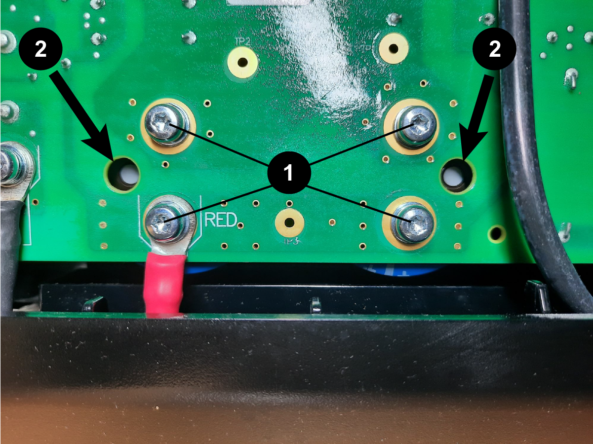

コンデンサー端子 (3-00-0) を使用した VBUS エラーの是正処置
電源 PCB のテストを行って、回路のバランスが取れていることを確認します。コンデンサーのネジを使用してテストを行います。電源 PCB の背面には、プラス (+) とマイナス (-) のコンデンサー端子のラベルが付いています。
  1. 内部電圧が放電されるまで約 10 分待ってください。
  2. コンデンサーのネジを十分に緩めて、コンデンサーを電源 PCBから外します。
  3. コンデンサー間の抵抗値を測定し、抵抗値がおおよそ次の通りであることを確認します:
    • 単相モデル用 13.5 キロオーム (kΩ)
    • 3 相モデル用 18 キロオーム (kΩ)
  4. コンデンサーを目視検査します。
  5. 図のように、コンデンサーの横にある通気孔に白い点が見えない場合は、コンデンサを交換してください。
    コンデンサーは常に両方を同時に交換してください。
    詳しくは バルクコンデンサーの取り外し を参照してください。
    画像は、コンデンサーのネジと、電源 プリント回路基板 の通気孔にある白い点を示しています。
    1 コンデンサーネジ
    2 ベント孔
