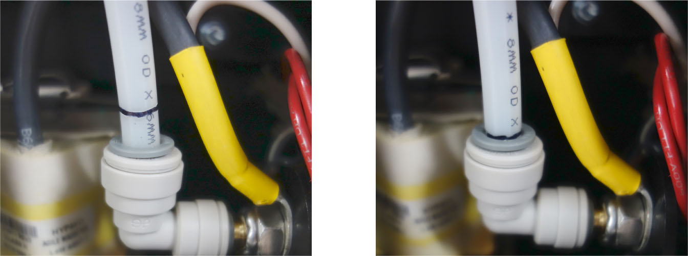

    表示の通り、目印のラインがコネクターに到達するまでホースを差し込んでください。
    画像は、プッシュ式コネクタの深さの条件を示しています。

    目印のラインがコネクターに到達するまでホースを差し込んでください。ループの底がファンの左側でプラスチックのシェルフに収まるようにします。
