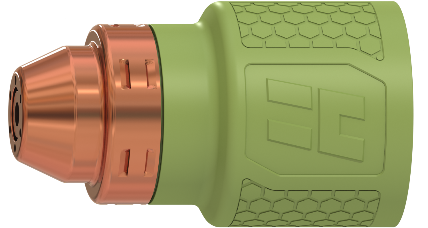

Hypertherm®은 다음과 같은 가우징 카트리지를 제공하며, 이 카트리지는 15° 및 75° SmartSYNC® 핸드 토치와 함께 사용할 수 있습니다.
| 카트리지 종류 | 목적 | |
Maximum Removal 가우징(녹색) |
집중적으로 금속 제거, 깊은 가우징 형상, 극단적인 표면의 잔여물 제거에는 이 카트리지를 사용합니다. 집중된 플라즈마 아크를 제어하는 데에는 빠른 가우징 속도를 권장합니다. |
