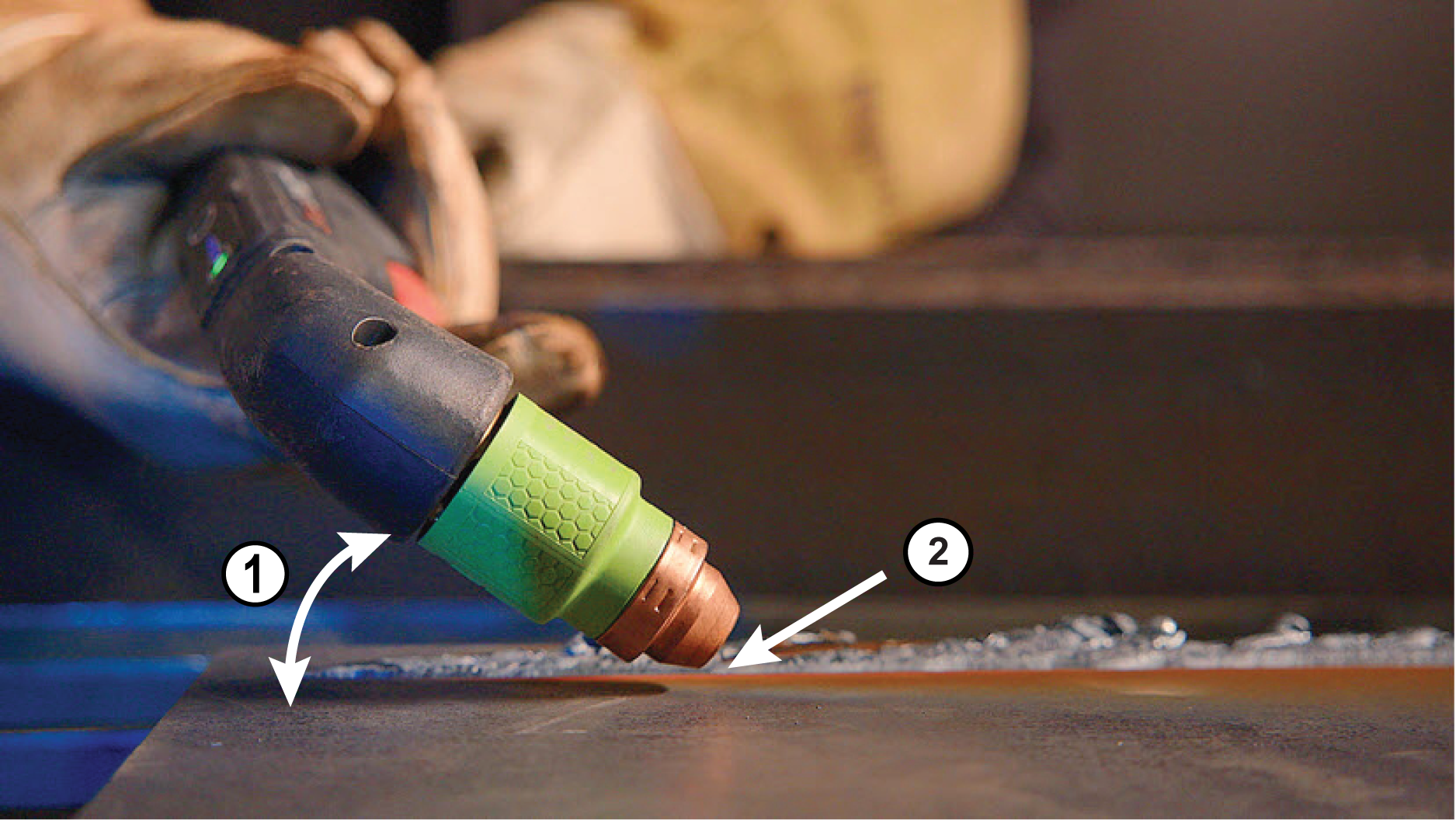

  1. 토치를 발사하기 전에 토치 팁이 작업물로부터 약 6mm~12mm(1/4인치~1/2인치) 정도가 된 상태에서 작업물과 약40°~45°가 되도록 토치를 잡습니다.
    이 이미지는 40~45° 각도의 토치를 보여줍니다.
    1 40°–45° 각도
    2 6mm~12mm(1/4인치~1/2인치)

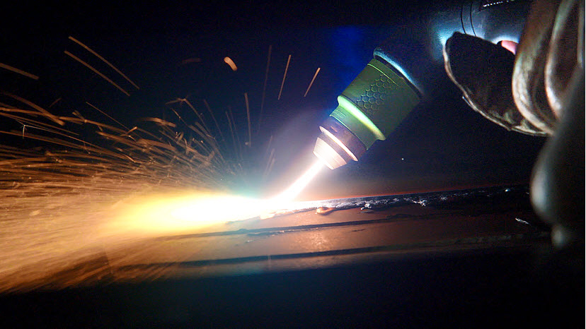

  3. 아크를 25mm~32mm(1인치~1-1/4인치)로 늘립니다.
    이 이미지는 아크 길이가 있는 토치를 보여줍니다.

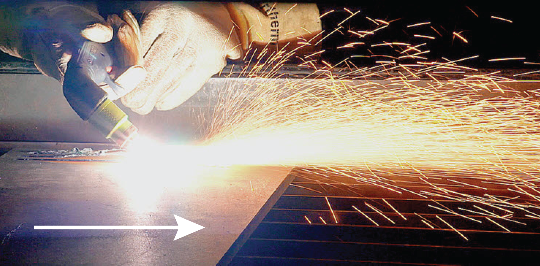

  4. 플라즈마 아크를 생성할 가우징의 방향으로 누르면서 이 위치를 유지합니다.
    이 이미지는 토치 가우징을 보여주고 이동 방향을 식별합니다.
