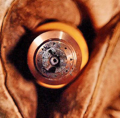

    이 이미지는 축적이 생긴 카트리지를 보여줍니다.
