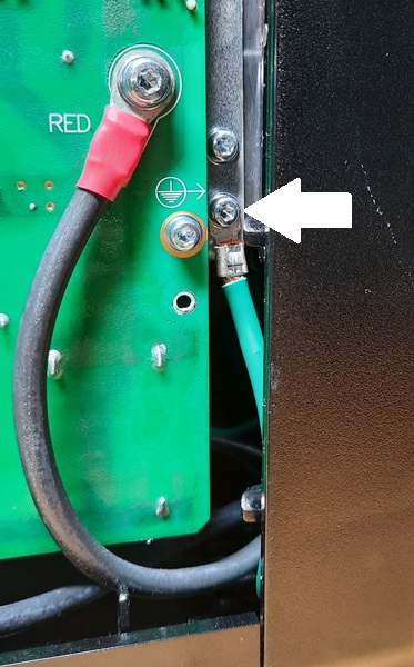

  5. 입력 리드와 접지 간의 저항이 열려 있는지 측정합니다.
    • 모든 모델에서 입력과 접지 사이의 저항이 20메가옴(MΩ) 이상인지 확인합니다.
    • 전원을 분리하고 전원 스위치를 끄기(OFF)(O)으로 설정한 상태에서 모든 회로가 열려 있어야 합니다.
    • 표시된 전기 값은 ±25%입니다. 그러나 이 범위는 참조용으로만 제공됩니다. 저항 값은 판독값 측정에 사용된 극성과 멀티미터의 종류에 따라 크게 달라질 수 있습니다.
    이미지는 접지 연결이 있는 위치를 보여줍니다.
