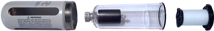

  2. Zdemontować pułapkę filtru powietrza, odkręcając metalową osłonę tak, aby odłączyła się od zespołu filtru powietrza wewnątrz zasilacza plazmy.
    Na ilustracji pokazano obrócony filtr powietrza.
  3. Zdjąć pułapkę filtru powietrza z metalowej osłony.

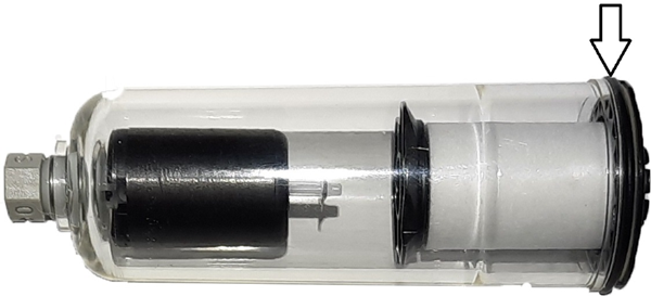

  4. Ostrożnie podważyć wkładkę filtru na zewnątrz pułapki filtru.
    Uważać, aby nie uszkodzić pierścienia uszczelniającego o przekroju okrągłym na górze pułapki.
    Na ilustracji pokazano zdemontowaną pułapkę filtru powietrza.

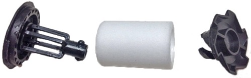

  5. Skręcić plastikowe złączki, aby je złączyć. Wystarczy około 1/4 obrotu.
    Odłożyć złączki na bok.
    Na ilustracji pokazano filtr powietrza zdjęty z dwóch plastikowych złączek.

  8. Sprawdzić pierścień uszczelniający o przekroju okrągłym. Wymienić w przypadku stwierdzenia pęknięć lub innych uszkodzeń.
  9. Założyć pierścień uszczelniający o przekroju okrągłym na górze pułapki filtru.
    Pułapka filtru powietrza z pierścieniem uszczelniającym o przekroju okrągłym.
