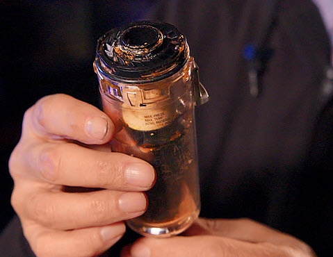

Sprawdzanie pułapki filtru powietrza i pierścienia uszczelniającego o przekroju okrągłym

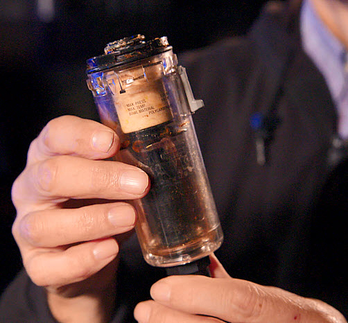

Rysunek 1. Przykład zanieczyszczonej pułapki filtru powietrza
Na tej ilustracji pokazano zabrudzoną pułapkę filtru powietrza. Na tej ilustracji pokazano zabrudzoną pułapkę filtru powietrza.
  • Upewnić się, że na pułapce filtru ani pierścieniu uszczelniającym o przekroju okrągłym nie ma śladów oleju, substancji chemicznych, brudu ani innych zanieczyszczeń.
    • Zanieczyszczenia pogarszają jakość uszczelnienia, powodując wycieki gazu.
    • Zanieczyszczenia mogą również wnikać z przewodów gazu do zasilacza plazmy lub palnika i stopniowo uszkadzać komponenty wewnętrzne.
  • Upewnić się, że pierścień uszczelniający o przekroju okrągłym nie jest pęknięty ani uszkodzony w inny sposób.
  • Oczyścić pułapkę filtru powietrza, usuwając olej, kurz i inne zanieczyszczenia.
    Żółty nalot na pułapce filtru może wskazywać, że olej dostaje się do przewodu zasilania gazem.
  • W razie potrzeby wymienić pułapkę filtru powietrza i pierścień uszczelniający o przekroju okrągłym.
