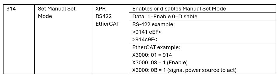

Wykonaj poniższe kroki, aby użyć EtherCAT® lub interfejsu szeregowego RS-422 w celu włączenia lub wyłączenia trybu ustawiania ręcznego.
  1. Z ekranu Komputerowe sterowanie numeryczne (CNC) lub innego urządzenia sterującego użyj polecenia 914, aby wybrać żądany stan: OpcjaOpis
    Aby włączyć tryb ustawiania ręcznego Wybierz 1=Enable (1=Włącz) w polu Data (Dane). Gdy tryb ustawiania ręcznego jest włączony, przycisk DISABLE (WYŁĄCZ) jest czerwony.
    Aby wyłączyć tryb ustawiania ręcznego Wybierz 0=Disable (0=Wyłącz) w polu Data (Dane). Gdy tryb ustawiania ręcznego jest wyłączony, przycisk ENABLE (WŁĄCZ) jest szary.
