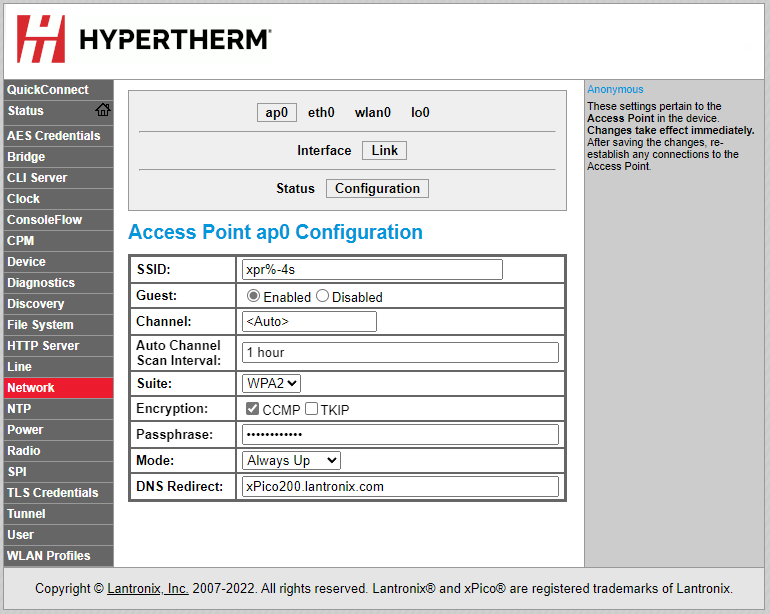

  1. Na ekranie Device Setup (Konfiguracja urządzenia), wybierz Network (Sieć) > ap0 > Link > Configuration (Konfiguracja).
    Wybierz Network, ap0, Link i Configuration (Sieć, ap0, Link i Konfiguracja) na ekranie Device Setup (Konfiguracja urządzenia).
  2. Na ekranie Configuration (Konfiguracja) można zmienić ustawienia.
  3. Upewnij się, że wszystkie ustawienia są prawidłowe, a następnie wybierz Submit (Prześlij), aby je zapisać i zastosować.
