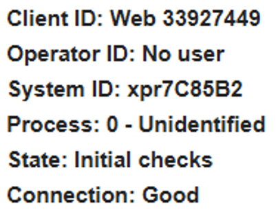

ID operatora
To identyfikator urządzenia lub klienta, który steruje zasilaczem plazmy. Pierwsza część ID operatora informuje o typie połączenia, za pomocą którego przesłano proces, Web dla sieci bezprzewodowej lub Ethernet LAN, Uart 422 dla interfejsu szeregowego RS-422 lub EtherCAT dla EtherCAT® .
Na tej ilustracji przedstawiono szczegóły identyfikujące urządzenie lub klienta, który steruje zasilaczem plazmy.
Aby zmienić urządzenie sterujące zasilaczem plazmy, zobacz Zmiana urządzenia sterującego.
ID klienta
To identyfikator urządzenia, które komunikuje się z zasilaczem plazmy. Ten identyfikator korzysta ze znacznika czasu Uniwersalny czas koordynowany (UTC) i jest zapisywany w pliku cookie przeglądarki internetowej.
Jeśli ID klienta oraz ID operatora są takie same w używanym urządzeniu, możesz sterować zasilaczem plazmy.
Połączenie
Jest to stan komunikacji pomiędzy urządzeniem a zasilaczem plazmy. (Good or Error) (Dobrze lub Błąd).
