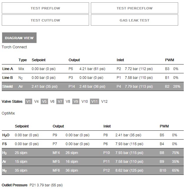

Widok tekstu
W widoku tekstu wartości ciśnienia gazu w czasie rzeczywistym i stany obecnie aktywnych zaworów są w formie tekstu. Gdy zawór jest aktywny, ekran wyświetla go w kolorze szarym.
Na tym ekranie są widoczne zarówno jednostki miary „bar”, jak i „psi”.

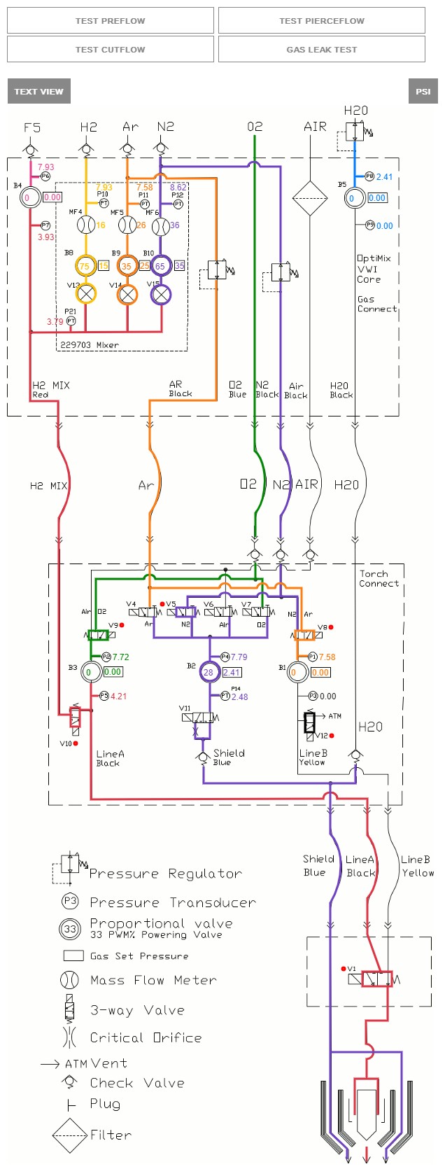

Widok schematu
W widoku schematu przedstawione są:
  • Wartości ciśnienia gazu w czasie rzeczywistym i stany obecnie aktywnych zaworów.
  • Objętości pod ciśnieniem i zasilane zawory, które świecą się, gdy zawór jest aktywny, oraz linie, które zmieniają przezroczystość wraz ze zmianą ciśnienia.
  • Pomiary ciśnienia i wartości zadane w pobliżu zaworów proporcjonalnych i czujników cyklu pracy (Modulacja szerokości impulsu (PWM, Pulse-width Modulation)) wskazanych na schemacie.
Na tym ekranie jest opcja pokazania jednostek miary „bar” lub „psi”.

Rysunek 1. Przykładowy ekran z widokiem tekstu pokazuje stan systemu gazu
Na tej ilustracji przedstawiono przykładowy ekran z widokiem tekstu, który pokazuje stan systemu gazu.
Rysunek 2. Przykładowy ekran z widokiem schematu opisującym stan systemu gazu
Na tej ilustracji przedstawiono przykładowy ekran z widokiem schematu, który pokazuje stan systemu gazu.
