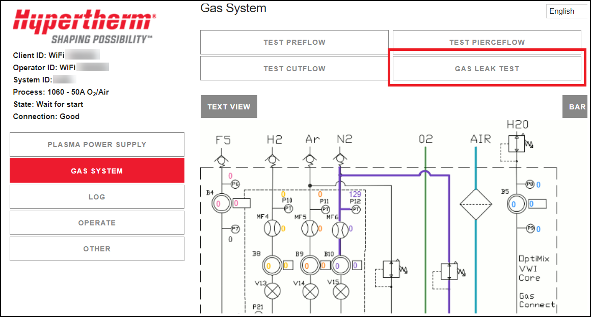

Testy szczelności gazowej w interfejsie sieciowym XPR
Po wybraniu GAS LEAK TEST (Test szczelności) w interfejsie sieciowym XPR:
  1. Przycisk GAS LEAK TEST jest podświetlony na czerwono, co oznacza, że jest aktywny i test został rozpoczęty.
  2. Aktywne zawory są podświetlone kolorem.
  3. Gazy wyświetlane na Liniach A, B i tarczy są różne dla różnych identyfikatorów procesu. Test szczelności gazowej można przeprowadzić dla przewodu A (czarny) i przewodu B (żółty), ale nie dla przewodu gazu osłonowego (niebieski).
  4. Gazy przepływają do momentu wciśnięcia tego samego przycisku lub wciśnięcia innego przycisku, który przerywa test.
Rysunek 1. TEST SZCZELNOŚCI GAZOWEJ w interfejsie sieciowym XPR
Ilustracja przedstawia przycisk GAS LEAK TEST na przykładowym ekranie interfejsu internetowego.
