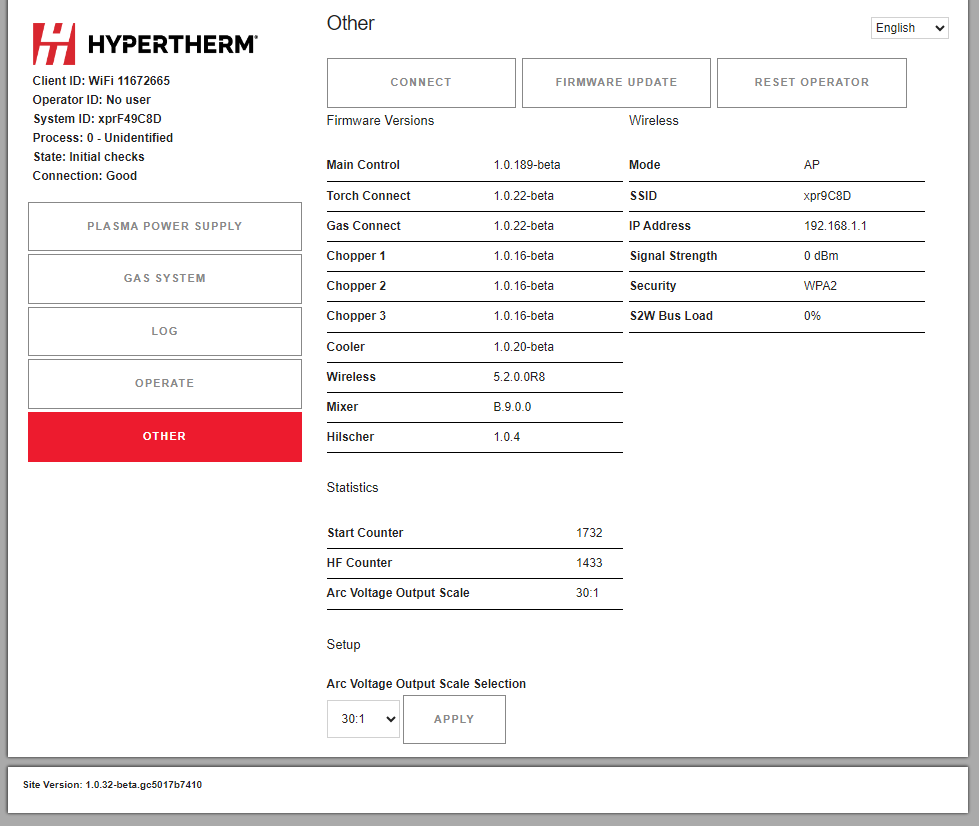

  2. Przejdź do ekranu Other (Inne).
  3. Użyj menu rozwijanego w obszarze Setup (Konfiguracja), aby wybrać wymaganą Arc Voltage Output Scale (Skala napięcia wyjściowego łuku).
    Domyślne napięcie współczynnika to 30:1.
    Menu rozwijane umożliwiające wybór skali wyjściowego napięcia łuku na ekranie Other (Inne).
  4. Kliknij przycisk Apply (Zastosuj).
