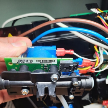

  3. Desplugue o conector da válvula solenoide do J8 na Placa de circuito impresso (PCB) de alimentação.
    Solte os fios da passagem do painel central e da presilha plástica.
  4. Pressione para cima (a partir da parte de baixo) do conjunto da válvula solenoide para soltá-la do painel central.
    Pressione o invólucro plástico para remover a válvula. Não pressione a PCB do conjunto da válvula.
    A imagem mostra a placa de circuito com referências.
