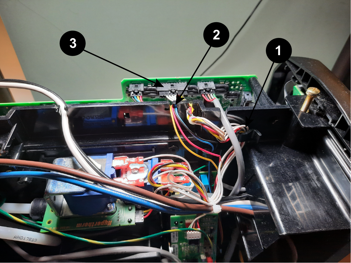

  4. Plugue o conector da válvula solenoide ao J8 na Placa de circuito impresso (PCB) de alimentação.
    A imagem mostra o roteamento adequado dos fios para a válvula solenoide.
    1 Presilha de plástico
    2 Passagem do fio
    3 Conector da válvula solenoide J8
  5. Veja se as conexões de cabos na válvula estão firmes.
    O comprimento do fio deve permitir uma facilidade de direcionamento para a PCB de alimentação e não deve ficar esticado.
