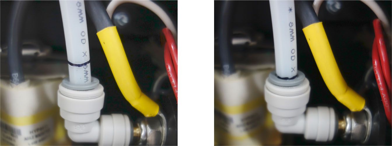

  1. Empurre para conectar a extremidade de menor diâmetro da conexão de 90º no encaixe de tocha de latão do painel frontal.
  2. Conecte uma extremidade da mangueira mais curta de suprimento de gás no encaixe de 90°.
    Insira a mangueira de modo que a linha marcada alcance o conector, conforme mostrado.
    A imagem mostra o requisito de profundidade para empurrar para encaixar.
  3. Empurre para conectar a outra extremidade da mangueira mais curta de suprimento de gás ao conjunto da válvula solenoide.
    Insira a mangueira de modo que a linha marcada alcance o conector.

  5. Empurre para conectar uma extremidade da mangueira de suprimento de gás mais longa ou espiralada no conjunto da válvula solenoide.
  6. Enrole a mangueira de suprimento de gás (se necessário) e pressione para conectar a outra extremidade ao conjunto do filtro de ar.
    Insira a mangueira de modo que a linha marcada alcance o conector. A parte inferior do circuito deve repousar no apoio plástico à esquerda do ventilador.
  7. Veja se a mangueira de suprimento de gás enrolada não está dobrada.
