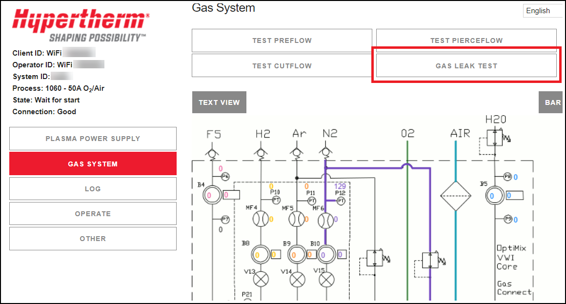

Testes de vazamento de gás na interface da Web XPR
Quando você seleciona GAS LEAK TEST na interface da Web XPR :
  1. O botão GAS LEAK TEST é destacado em vermelho para mostrar que está ativo e que o teste foi iniciado.
  2. As válvulas ativas são identificadas com destaques coloridos.
  3. Os gases mostrados na Linha A, na Linha B e na proteção são diferentes para diferentes IDs de processo. Você pode fazer um teste de vazamento de gás para a Linha A (preta) e para a Linha B (amarela), mas não para a linha de gás de proteção (azul).
  4. Os gases fluem até que você selecione o mesmo botão ou selecione um botão diferente que interrompa o teste.
Figura 1. TESTE DE VAZAMENTO DE GÁS na interface da Web XPR
Esta imagem mostra o botão GAS LEAK TEST (TESTE DE VAZAMENTO DE GÁS) em um exemplo de tela de interface da Web.
