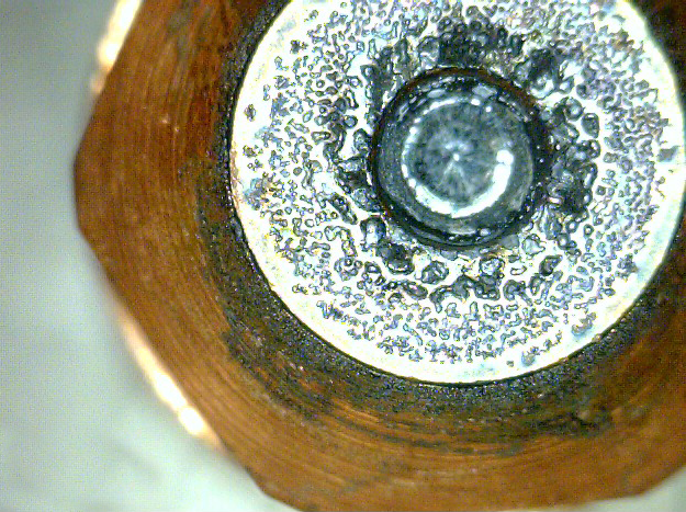

  • Если диаметр изъязвления электрода выходит за пределы гафниевой вставки, как показано, замените электрод и сопло.Использованный электрод с нормальным извъязвлением, выходящим за пределы гафниевой вставки.

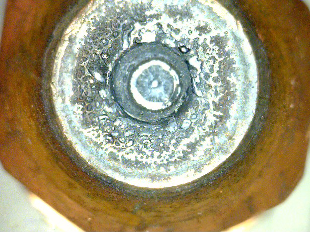

  • Если изъязвление несимметрично, имеет зазубренные края, а контактная поверхность электрода шероховата, замените электрод и сопло. Всегда заменяйте вместе с электродом сопло.Использованный электрод с несимметричным извъязвлением.
