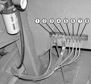

Рисунок 1. Компоненты системы плазменной резки, подключенные к шине заземления стола для резки
1 Шина заземления портала
2 Заземляющий стержень
3 Рабочий кабель системы плазменной резки (+)
4 Система управления подведенными газами
5 Кожух УЧПУ
6 Держатель резака
7 Масса системы плазменной резки
8 Система Система управления подключением резака TorchConnect
Охладитель, если применимо (не показан)

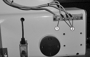

На следующем рисунке показан пример шины заземления портала. Она закрепляется болтами на портале, рядом с двигателем. Все отдельные кабели заземления от компонентов системы, закрепленных на портале, прокладываются к шине. Затем единый кабель для работы в тяжелом режиме прокладывается от заземляющей шины портала к заземляющей шине стола.
Рисунок 2. Пример заземляющей шины портала
Пример шины заземления портала.
1 Кабель к шине заземления на столе для резки
2 Кабели заземления от компонентов портала
