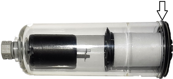

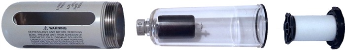

    Yuvanın en üstündeki O-ringe hasar vermemeye dikkat edin.
    Resimde, demonte hava filtresi yuvası gösteriliyor.

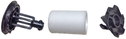

  5. Plastik bağlantı elemanlarını yaklaşık 1/4tur çevirerek ayrılmalarını sağlayın.
    Bağlantı elemanlarını bir kenara koyun.
    Resimde, iki plastik bağlantı elemanından çıkartılan hava filtresi gösteriliyor.
  6. Yeni hava filtresi elemanını plastik bağlantı elemanı içerisine takın.
    Plastik bağlantı elemanlarını yaklaşık 1/4 tur çevirerek birbirlerine kilitlenmelerini sağlayın.
    Resimde, plastik bağlantı elemanlarıyla çevrelenmiş yeni bir hava filtresi gösteriliyor.
  7. Yağ, kir ya da diğer kirleticileri silerek hava filtresi yuvasını temizleyin.
    Not:
    Filtre yuvası üzerindeki sarı renkli kalıntı gaz kaynağı hattına yağ girdiğinin bir göstergesi olabilir.
  8. O-ringi inceleyin ve çatlaklar veya başka türlü hasar varsa değiştirin.
  9. O-ringi filtre yuvasının üzerine takın.
    O-ring devrede hava filtresi yuvası
  10. Filtre elemanını, hava filtresi yuvasının içine yerleştirin.
    Tık sesini duyana kadar en üstteki plastik bağlantı elemanına bastırın.
