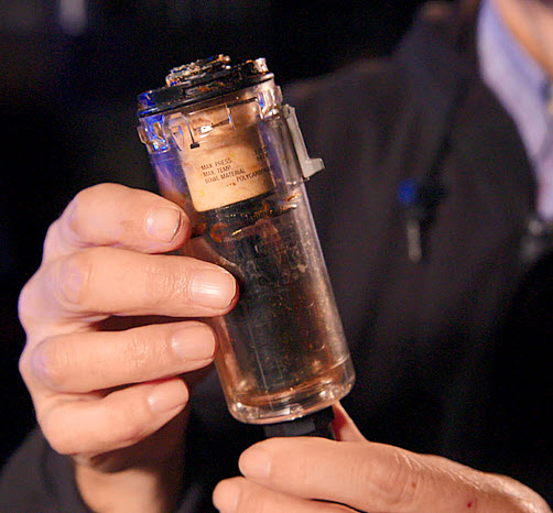

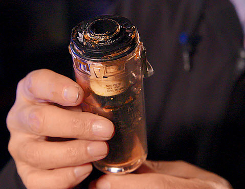

KİRLİ, YAĞLI HAVA HAVA FİLTRESİ KABINA ZARAR VEREBİLİR
Bazı hava kompresörlerinde, esterleri içeren sentetik yağlayıcılar kullanılır. Esterler, hava filtresi kabındaki polikarbonatlara zarar verebilir.
Gerekirse daha fazla gaz filtrasyonu ekleyin.
Filtre yuvası veya O-ring üzerinde yağ, kimyasal, kir veya başka kirleticilerin bulunmadığından emin olun.
- Kirlenme sızdırmazlık kapasitesini azaltarak, gaz sızıntılarına neden olabilir.
- Kirlenme ayrıca gaz hattından plazma güç kaynağına veya torca gidebilir ve iç parçalara yavaş yavaş zarar verebilir.
- O-ringde çatlaklar ya da başka türlü bir hasar olmadığından emin olun.
Yağ, kir ya da diğer kirleticileri silerek hava filtresi yuvasını temizleyin.
Filtre yuvası üzerindeki sarı renkli malzeme gaz kaynağı hattına yağ girdiğinin bir göstergesi olabilir.
- Gerekirse hava filtresi yuvasını ve O-ringi değiştirin.
- Bir dış filtreleme sistemi, örneğin Eliminizer filtre takımı kullanıyorsanız, filtreyi gerekli bakım veya temizlik işlemi için düzenli olarak kontrol edin.
