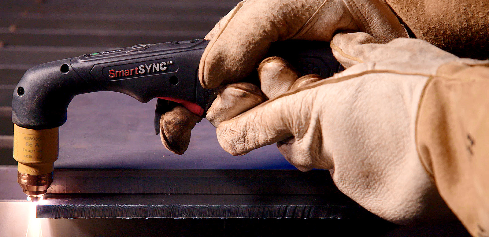

Çalışma parçasının kenarından kesime başlanması
Delme sırasında oluşan cüruf kartuşun ucuna hasar verebilir. Bu hasarı azaltmak ve kartuş ömrünü optimize etmek için mümkünse kesimi çalışma parçasının kenarından başlatın.
  1. Çalışma parçasına tutturulmuş bir şase klempi ile torç ucunu çalışma parçasının kenarına dik (90°) tutun.
    Bu resimde, bir çalışma parçasının kenarında bir SmartSYNC torcu gösteriliyor.

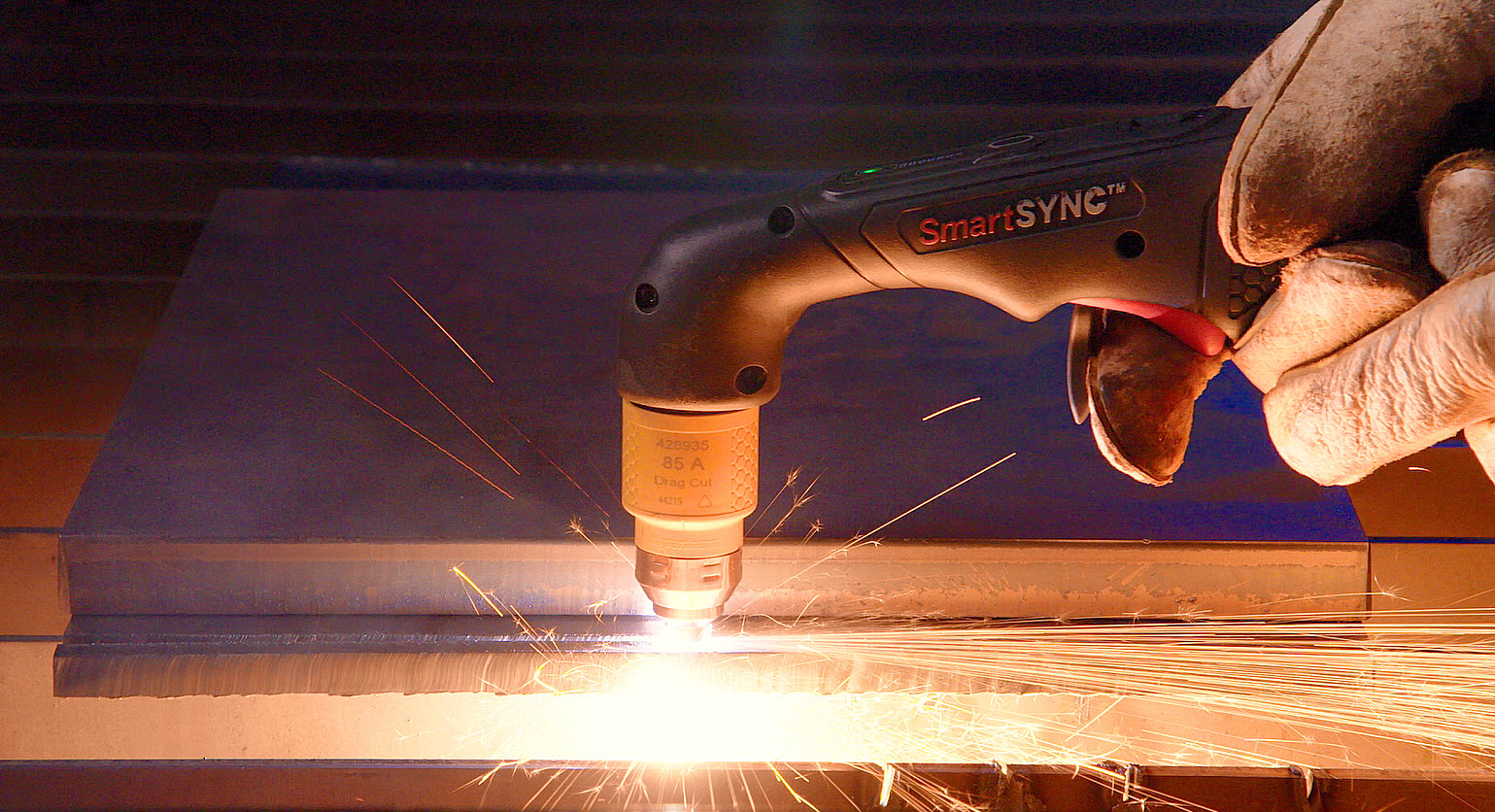

  2. Arkı başlatmak için torç tetiğini çekin.
    Ark, çalışma parçasını tamamen kesene dek kenarda kalın.
    Bu resimde, plazma arkı olan bir SmartSYNC torç gösteriliyor.

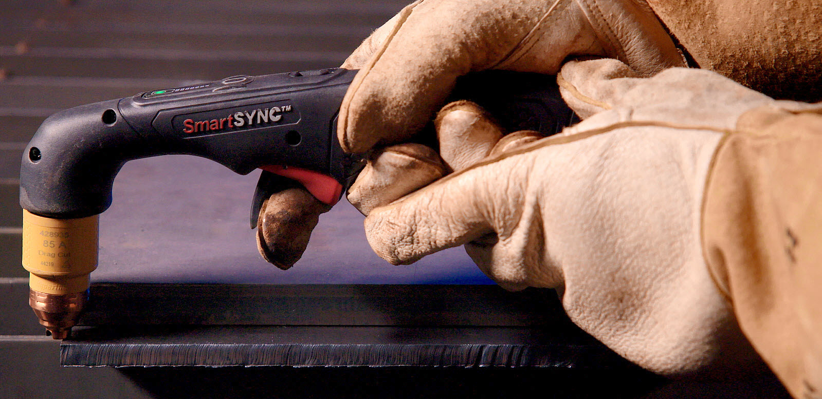

  3. Kesime devam etmek için torcu çalışma parçası boyunca hafifçe sürükleyin.
    Akıcı, sabit bir hızda ilerleyin.
    Bu resimde, çalışma parçası boyunca sürüklenen bir SmartSYNC torcu gösteriliyor.
