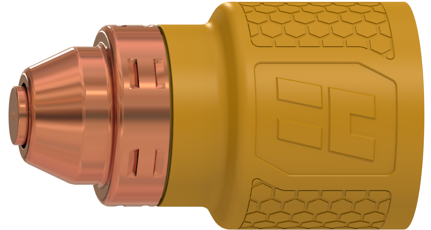

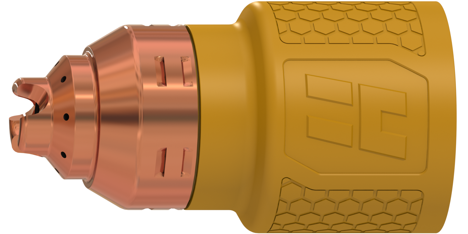

Resimde, sürükleyerek kesme kartuşu gösteriliyor. Sürükleyerek kesme (sarı) Torcu çalışma parçası üzerinde sürükleyerek (sürükleyerek kesme) en geniş kesim uygulaması aralığını elde etmek için çalışma bu kartuşları kullanın.
Resimde FineCut kartuş gösteriliyor. FineCut® manuel (sarı)
Bu kartuşları kullanarak 3 mm’ye (10 gauge) kadar ince siyah sac ve paslanmaz çelikte daha dar kerf elde edin.
Bu kartuşları ayrıca siyah sac, paslanmaz çelik ve alüminyumu markalamak için de kullanın. Bkz. Markalama işlemi yönergeleri.
