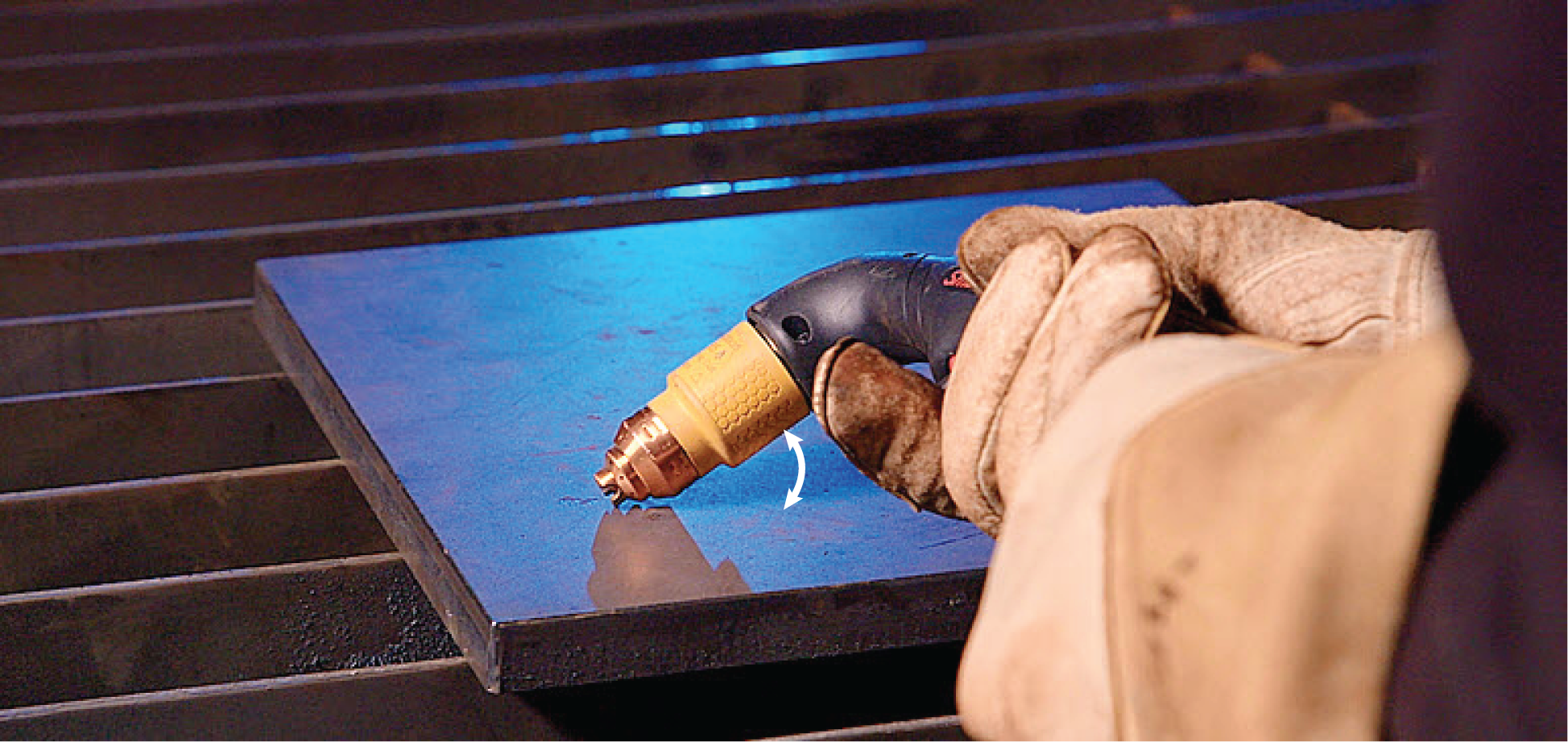

Şase klempini çalışma parçasına tutturun.
Torcu çalışma parçasına doğru açıda tutun.
SeçenekTanımlama

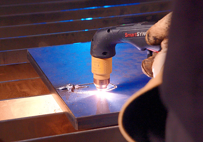

Düz delme
Torcu çalışma parçasına dik (90°) tutun.

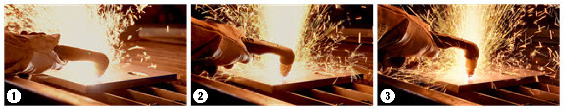

Yuvarlayarak delme
Torcu ateşlemeden önce, torç ucu çalışma parçasına değecek şekilde, torcu çalışma parçasına yaklaşık 30°açıda tutun.

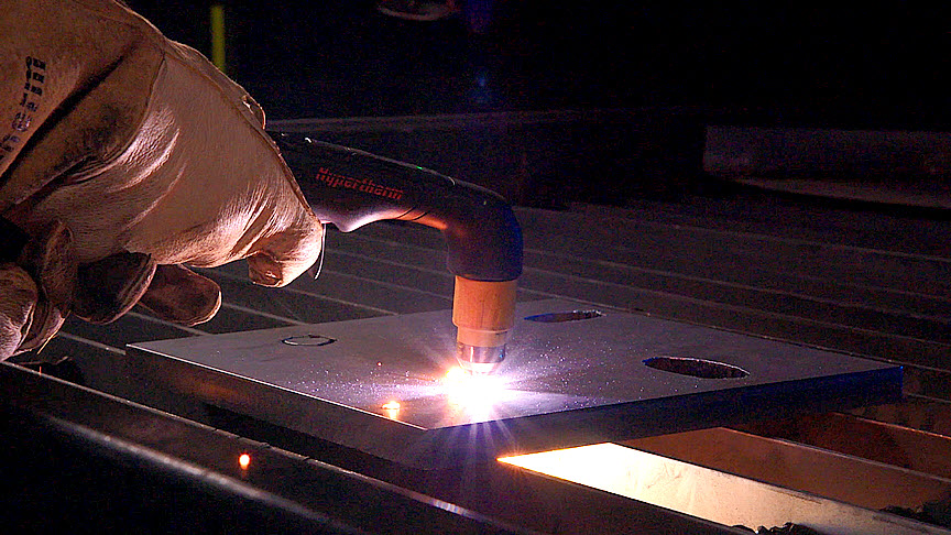

Delmeye başla.
SeçenekTanımlama
Düz delme
Arkı başlatmak için torç tetiğini çekin.
Yuvarlayarak delme
Arkı başlatmak için çalışma parçasına belirli bir açıyla duruyorken torç tetiğini çekin, sonra torcu yavaşça dik (90°) konuma getirin.
Torcu yerinde tutarken tetiği çekmeye devam edin.
Çalışma parçasının altından kıvılcımlar çıktığında, ark malzemeyi delmiştir.
Delme işlemi tamamlandığında, kesme işlemine devam etmek için torç ucunu çalışma parçası boyunca hafifçe sürükleyin.
