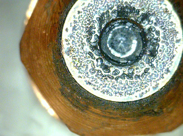

      Bu görselde, hafniyumun ötesine uzanan oyuklara sahip kullanılmış bir elektrot örneği gösterilmektedir.
    2. Simetrik olmayan, pürüzlü kenarlı bir çukur ve pürüzlü yüzeyli bir elektrot yüzü görürseniz, elektrodu ve nozulu değiştirin.Bu görselde, asimetrik oyuklara sahip kullanılmış bir elektrot gösterilmektedir.
