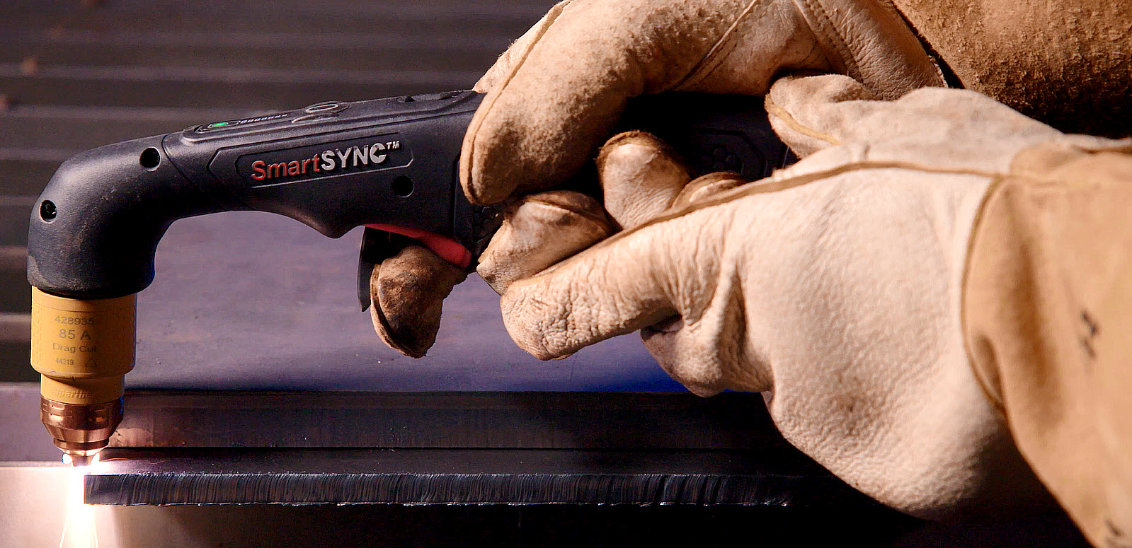

  1. 用工件夹夹住工件,使割嘴垂直于工件边缘(呈 90° 角)。

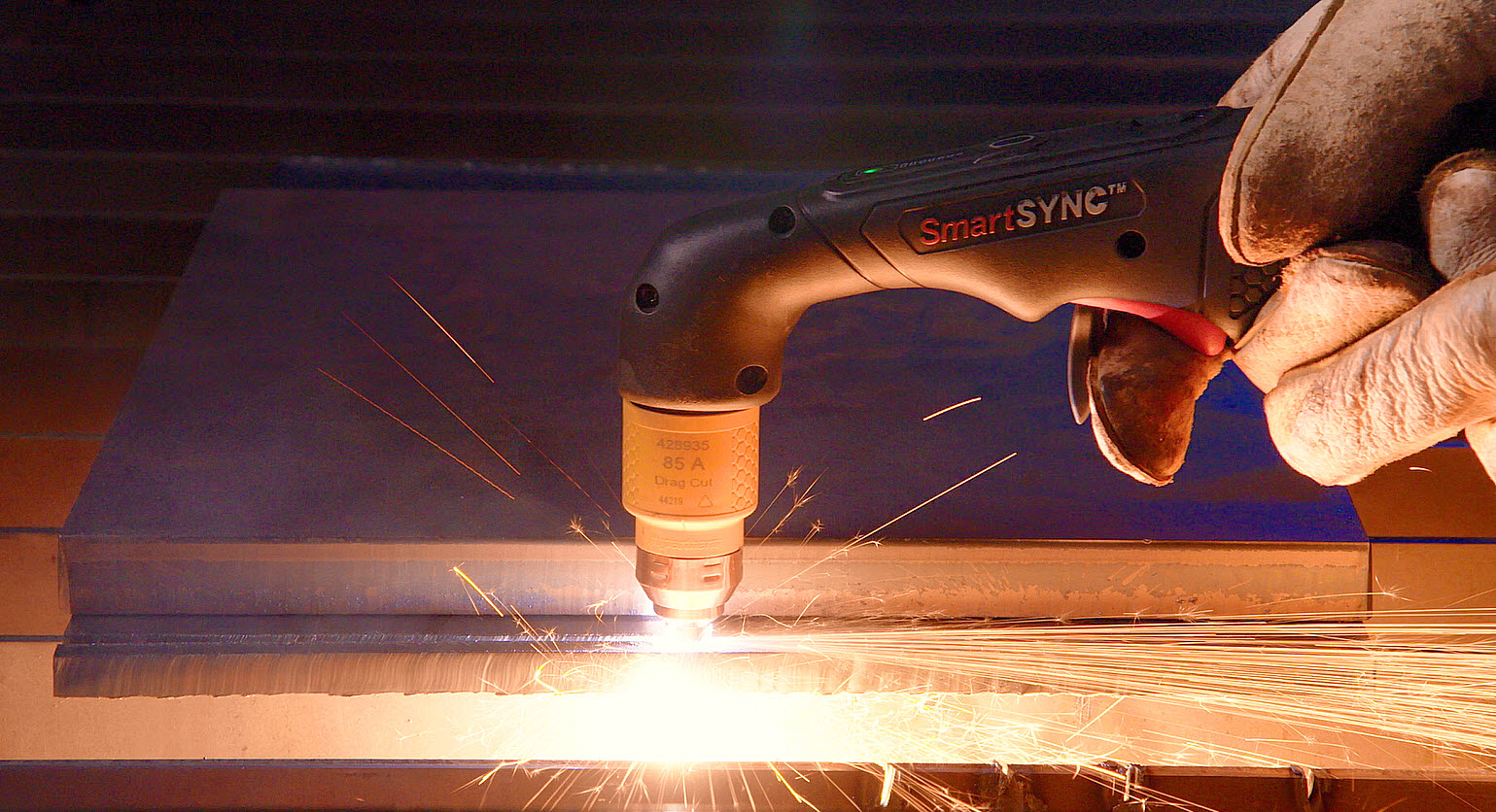

  2. 按下割炬手动切割开关,启动电弧。
    在工件边缘停留,直至电弧完全割透工件。

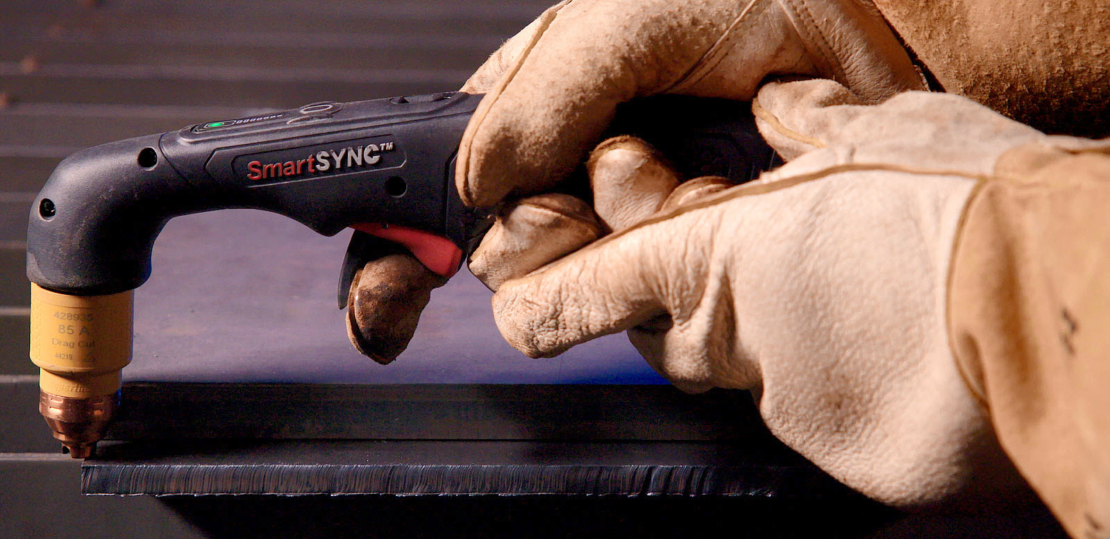

  3. 沿工件轻轻拖动割炬,继续切割。
    保持平滑、稳定的速度。
