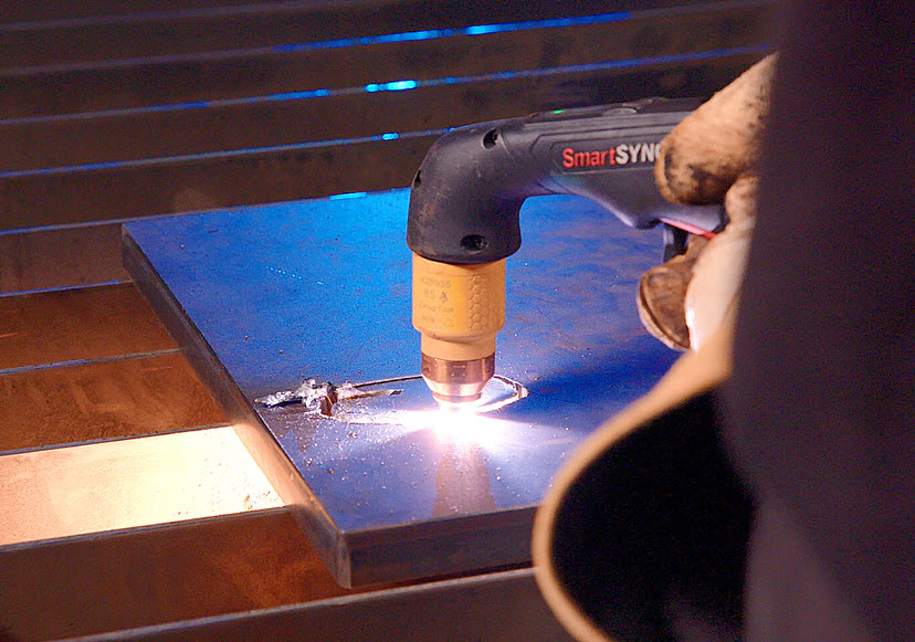

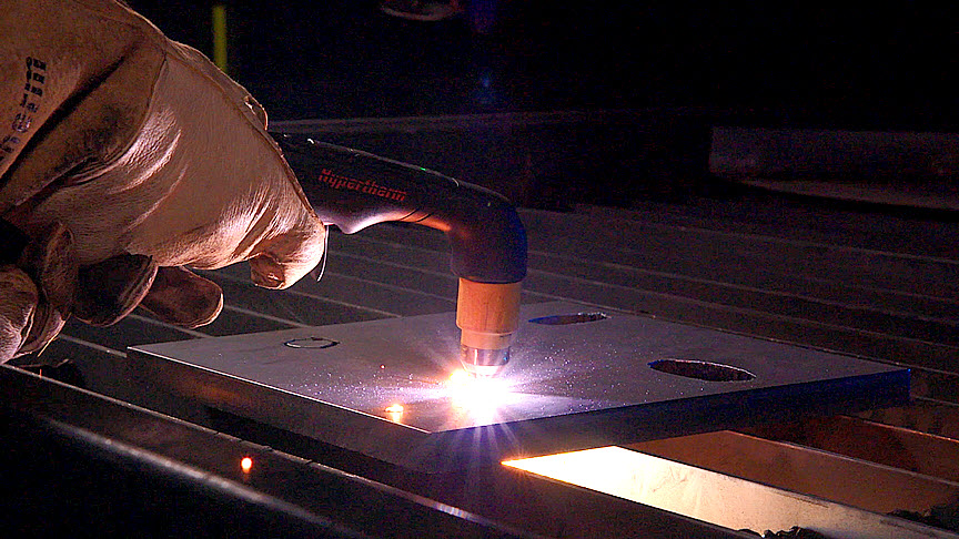

手持割炬可以对金属进行内轮廓穿孔。采用的穿孔类型与工件厚度和系统的穿孔能力相关。
- 直线穿孔
- 使用直线穿孔来切割厚度不足 8 mm(5/16 英寸)的金属。如果直线穿孔无法穿透工件,则尝试使用滚动穿孔。

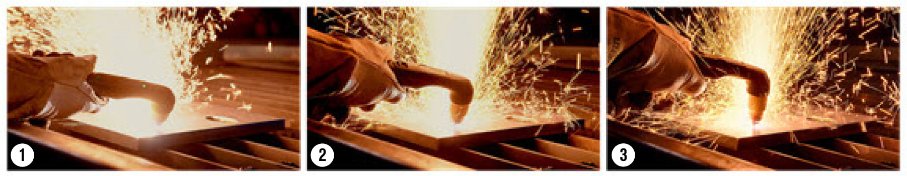

- 滚动穿孔
- 在切割厚度不小于 8 mm(5/16 英寸)的工件或直线穿孔无法穿透工件的情况下,使用滚动穿孔。

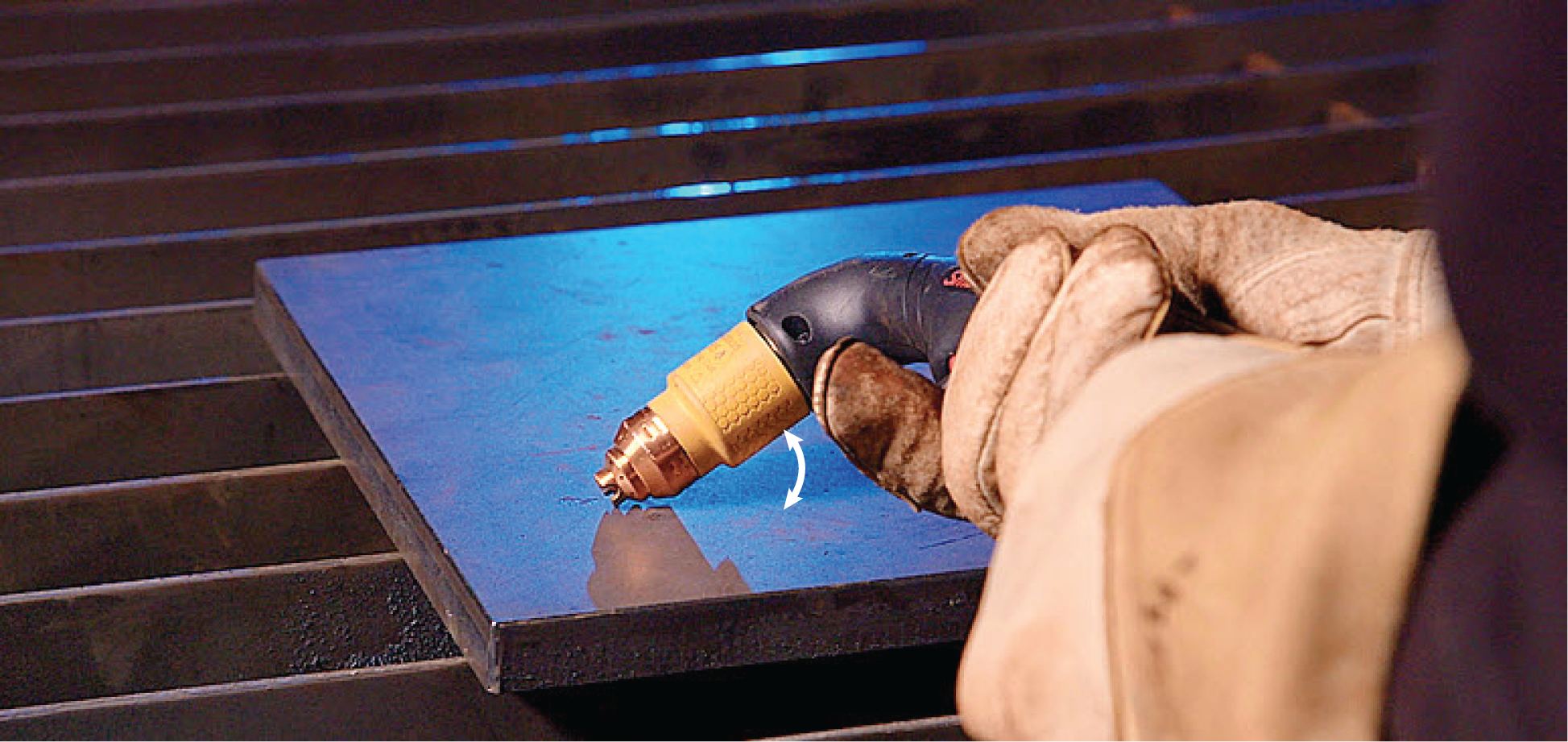

用工件夹夹住工件。
将割炬保持在相对于工件的正确角度。
选项描述
| 直线穿孔 |
使割炬垂直于工件(呈 90° 角)。 |
| 滚动穿孔 |
使割炬与工件约呈 30° 角,让割嘴与工件接触,然后启动割炬。 |
开始穿孔。
选项描述
| 直线穿孔 |
按下割炬手动切割开关,启动电弧。 |
| 滚动穿孔 |
在割炬与工件仍保持一定角度时按下割炬手动切割开关,以启动电弧,然后向上转动割炬,达到垂直 (90°) 位置。 |
保持割炬位置不变,同时继续按手动切割开关。
当火花从工件下方散落时,电弧就穿透了材料。
完成穿孔之后,可沿工件轻轻拖动割嘴,继续进行切割。
