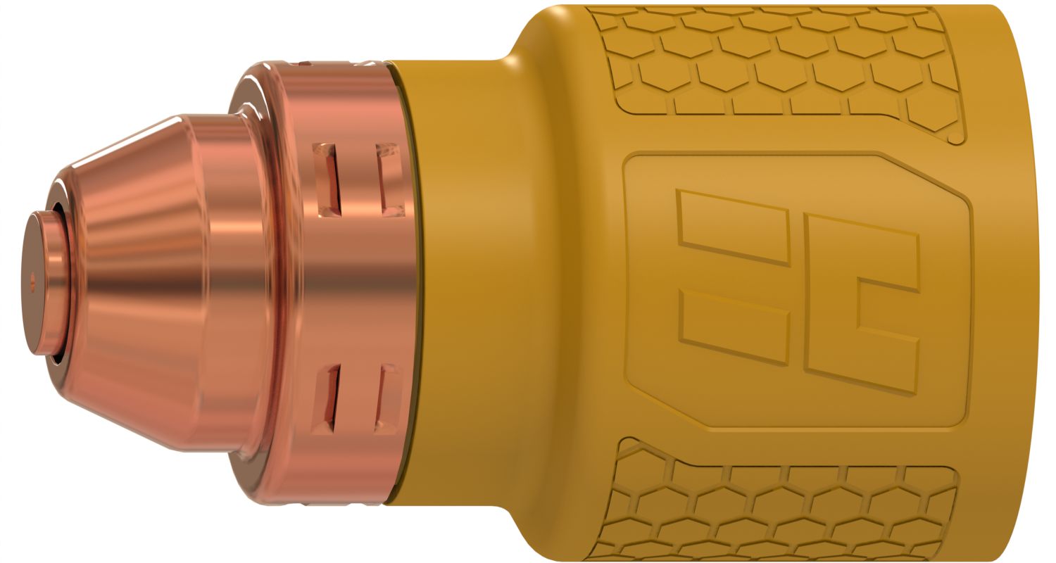

该图显示拖拽切割用一体式快换割嘴。 拖拽切割(黄色) 使用此类一体式快换割嘴可在工件上拖拽割炬进行切割(拖拽切割),因而适合各种切割应用的需求。
该图显示 FineCut 一体式快换割嘴。 FineCut® 手持(黄色)
使用这些一体式快换割嘴在不超过 3 mm (10 gauge) 的薄低碳钢和不锈钢上获得狭窄的割缝。
同样可使用这些一体式快换割嘴对低碳钢、不锈钢和铝进行打标。请参阅打标工艺指南。
