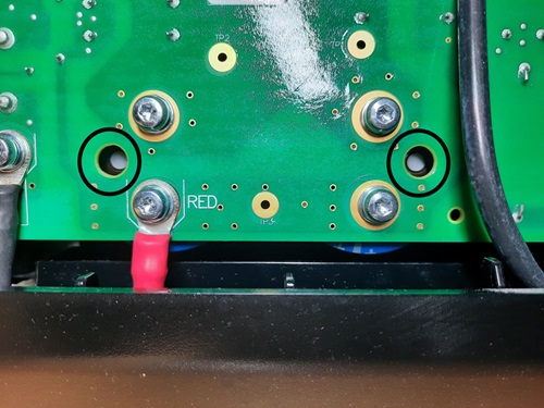

  6. 将电源 PCB 放置到等离子电源内部的指定位置。
    注:
    确保每个电容器上的白色极性点与电源 PCB 上的观察孔对齐。
    该图显示了电源板上的标记点已对齐。
