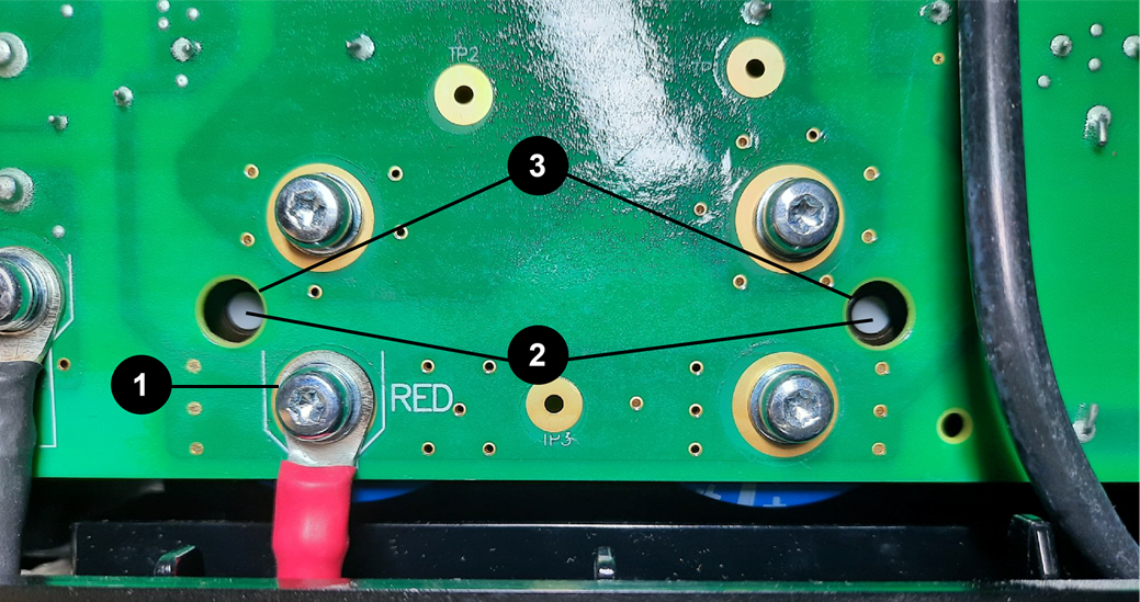

安装大容量电容器
  1. 从等离子电源的风扇侧插入新电容器。
    请参见本节中的图示。
  2. 旋转每个电容器,直到极性点与电源 印刷电路板 (PCB) 上的观察孔对齐。
    请参见本节中的图示。
  3. 用 4 个安装螺丝将电容器安装到电源 PCB 上。
    将变压器导线固定在“红色”位置。用手拧动 4 个螺丝,然后拧紧至 2.3 牛∙米(20 磅力∙英寸)。
    图中显示的是控制板背面的电容器插入点。
    1 变压器导线
    2 极性点
    3 观察孔
  4. 将风扇隔板上的 4 个夹子对准风扇上的插槽位置,然后按压到位。
  5. 请完成以下操作程序:
    1. 安装组件挡板。
    2. 安装等离子电源盖和手柄。
    3. 重新连接气源。
    4. 重新连接电源线。
