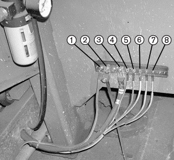

Abbildung 1. Komponenten des Plasmaschneidgeräts mit Anschluss an Masseschiene des Schneidtisches
1 Portal-Erdungsschiene
2 Erdungsstab
3 Werkstückkabel (+) Plasmaschneidgerät
4 Gasanschlusskonsole
5 CNC Gehäuse
6 Brennerhalterung
7 Chassis des Plasmaschneidgeräts
8 TorchConnect-Konsole
Kühler, falls zutreffend (nicht abgebildet)

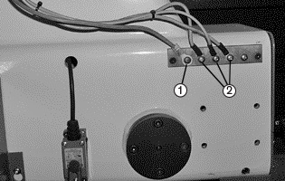

Die folgende Abbildung zeigt ein Beispiel für eine Portal-Erdungsschiene. Sie ist am Portal in der Nähe des Motors angeschraubt. Jede einzelne Erdungsleitung der auf dem Portal montierten Komponenten ist mit der Schiene verbunden. Ein einzelnes schweres Kabel verbindet dann anschließend die Portal-Erdungsschiene mit der Erdungsschiene am Tisch.
Abbildung 2. Beispiel Schutzleiter-Strom des Portals
1 Kabel zur Erdungsschiene am Schneidtisch
2 Erdungsleitungen von den Komponenten auf der Portal-Schneidmaschine
