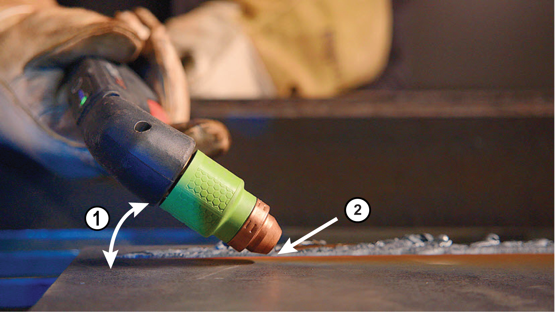

Iniciar una ranura en ángulo con respecto a la pieza a cortar
  1. Antes de disparar la antorcha, sostenga la antorcha en un ángulo aproximado de 40-45°con respecto a la pieza a cortar con la punta de la antorcha a unos 6-12 mm (1/4-1/2 pulg.) de la pieza a cortar.
    Esta imagen muestra una antorcha a un ángulo de 40-45°.
    1 Ángulo de 40-45°
    2 6-12 mm (1/4-1/2 pulg.)

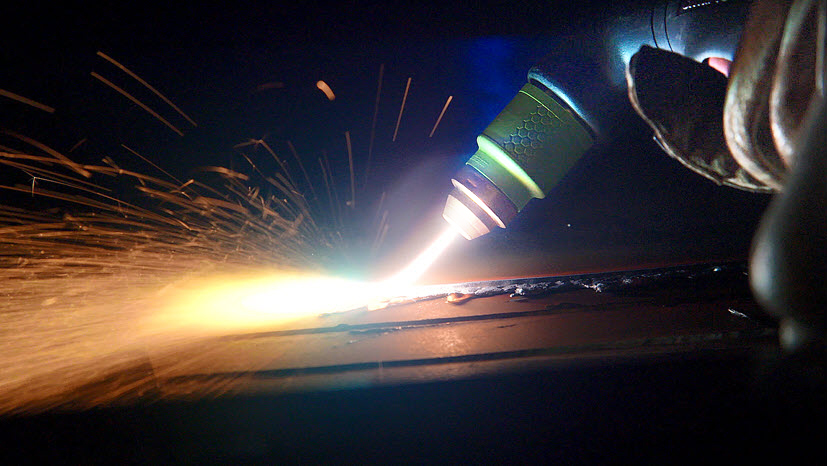

  2. Hale el gatillo para obtener un arco piloto y transfiera el arco a la pieza a cortar.
  3. Alargue el arco a 25-32 mm (1-1 1/4 pulgadas).
    Esta imagen muestra la antorcha con un alargamiento del arco.

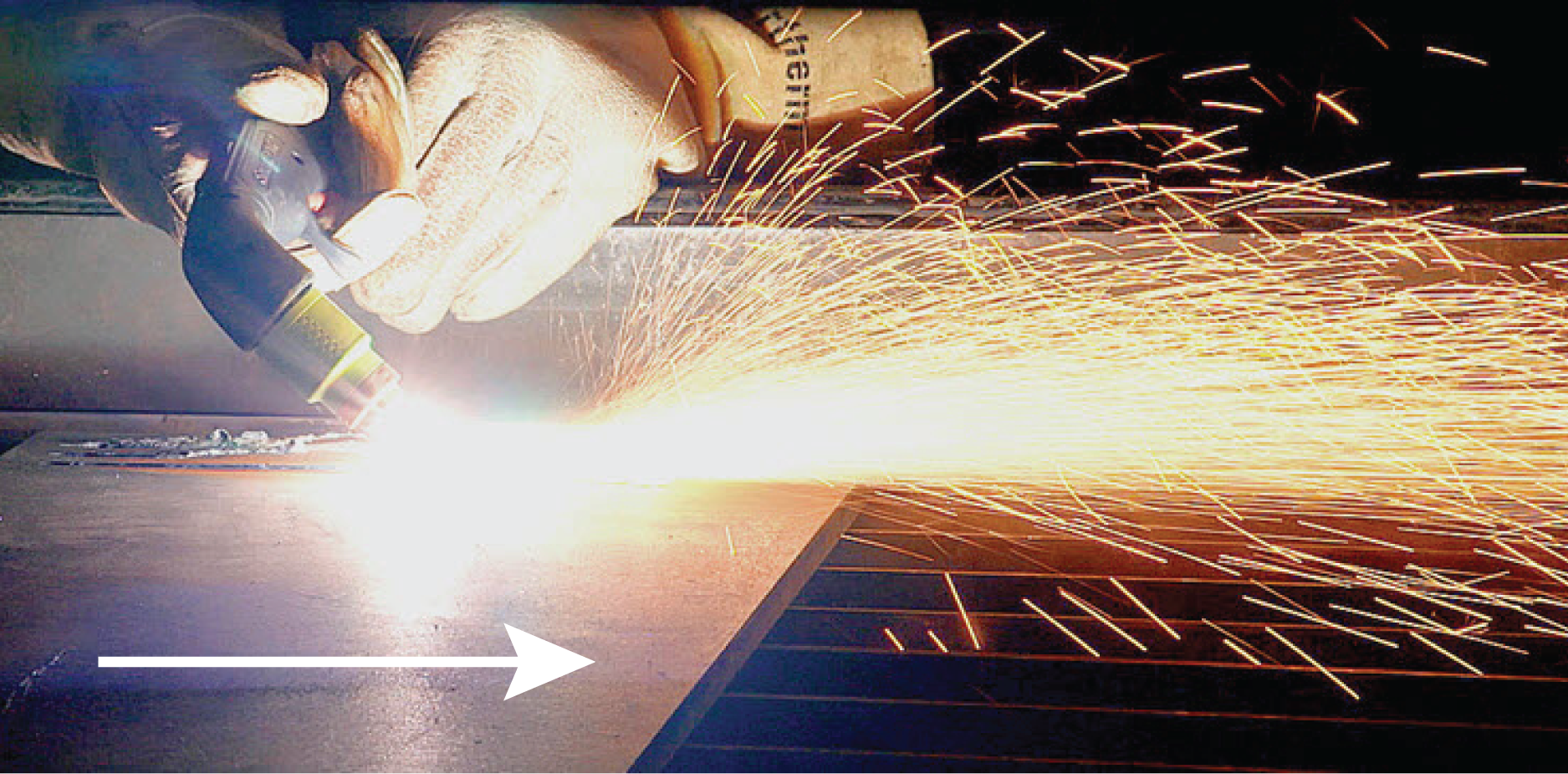

  4. Mantenga esta posición a medida que empuja el arco de plasma en la dirección del ranurado que quiere crear.
    Esta imagen muestra una antorcha haciendo un ranurado e identifica la dirección de avance.
  5. Cambie la posición de la antorcha tanto como sea necesario para obtener el contorno de ranurado que desea.
    Nota:
    Refiérase a Instrucciones para el ranurado con antorcha manual. Mantenga una pequeña distancia entre la punta de la antorcha y el metal derretido para aumentar la duración del cartucho y evitar daños a la antorcha.
