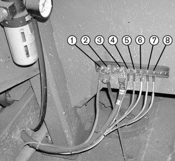

  • La mesa de corte se utiliza para el punto de conexión a tierra común, en estrella o EMI y debe tener pernos roscados soldados a la mesa con una barra colectora de cobre montada sobre ellos. Se debe montar una barra colectora separada en el pórtico lo más cerca posible de cada motor. Si hay motores en cada extremo del pórtico, coloque un cable de conexión a tierra EMI separado desde el motor más alejado hasta la barra colectora del pórtico. La barra colectora del pórtico debe tener un cable de conexión a tierra EMI pesado separado de 21,2 mm2 (4 AWG; 047031) hasta la barra colectora de la mesa. Los cables de tierra EMI para el elevador de antorcha y la consola Alta frecuencia remota (RHF) o la consola combinada de encendido y conexión de gas deben ir cada uno por separado al bus de tierra de la mesa.

Figura 1. Componentes del sistema de corte por plasma conectados a un bus de tierra de la mesa de corte
1 Bus de tierra del pórtico
2 Electrodo de tierra
3 Cable de trabajo para sistema de corte por plasma (+)
4 Consola de conexión de gas
5 Recinto CNC
6 Soporte antorcha
7 Chasis del sistema de corte por plasma
8 Consola TorchConnect
Enfriador, si corresponde (no se muestra)

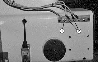

La siguiente imagen es un ejemplo de bus de tierra del pórtico. Está atornillado al pórtico, cerca del motor. Todos los cables de tierra individuales de los componentes montados en el pórtico se conectan al bus. Luego, un solo cable pesado conecta el bus de tierra del pórtico al bus de tierra de la mesa.
Figura 2. Ejemplo de bus de tierra de pórtico
1 Cable al bus de tierra de mesa de corte
2 Cables a tierra componentes en el pórtico
