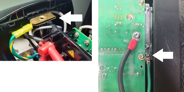

Mettre à la terre
S’assurer que la source de courant plasma est correctement mise à la terre avant de procéder au dépannage.
  • Utiliser soit la prise de terre située près du haut du panneau arrière, soit la vis de mise à la terre du dissipateur thermique pour tous les tests de dépannage nécessitant la mise à la terre du multimètre.
    L’image montre deux emplacements à l’intérieur de la source de courant plasma qui peuvent être utilisés pour mettre le système à la terre.
