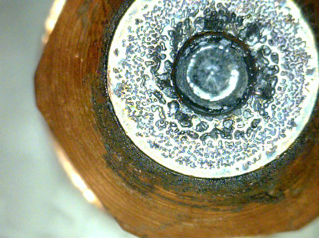

  • Si le diamètre du cratère de l’électrode s’élargit au-delà du hafnium, remplacer l’électrode et la buse.Électrode usagée présentant des piqûres normales s’étendant au-delà de l’hafnium.

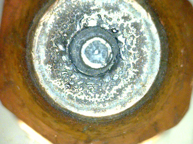

  • Si le contour du cratère est non symétrique et irrégulier et que la surface de l’électrode est rugueuse, remplacer l’électrode et la buse. Remplacez toujours la buse en même temps que l’électrode.Électrode usagée présentant des piqûres non symétriques.
