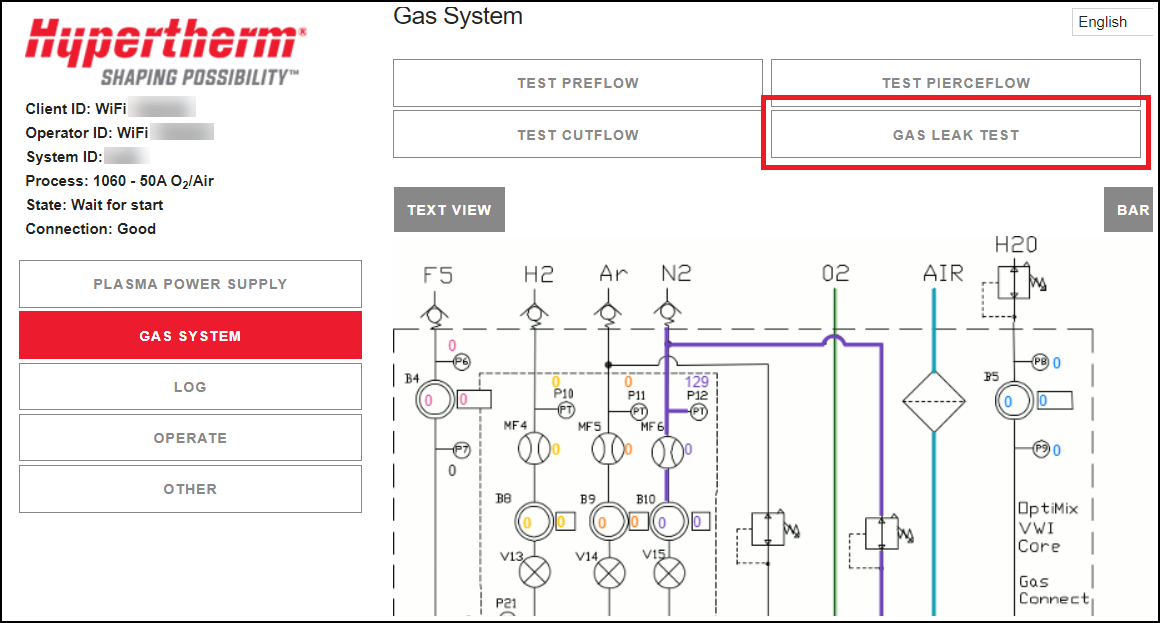

Lorsque vous sélectionnez GAS LEAK TEST (test de fuite de gaz) dans l’interface web XPR :
  1. Le bouton TEST FUITE DE GAZ est surligné en rouge pour indiquer qu'il est actif et que le test a commencé.
  2. Les vannes actives sont identifiées par des surlignages de couleur.
  3. Les gaz affichés sur la ligne A, la ligne B et la protection sont différents selon l’identifiant du procédé. Vous pouvez effectuer un test de fuite de gaz pour la ligne A (noire) et pour la ligne B (jaune), mais pas pour la ligne de gaz de protection (bleue).
  4. Les gaz s'écoulent jusqu'à ce que vous sélectionniez le même bouton ou que vous sélectionniez un autre bouton qui interrompt le test.
Figure 1. GAS LEAK TEST (TEST DE FUITE DE GAZ) dans l’interface web XPR
Cette image montre le bouton TEST DE FUITE DE GAZ dans un exemple d'écran d'interface web.
