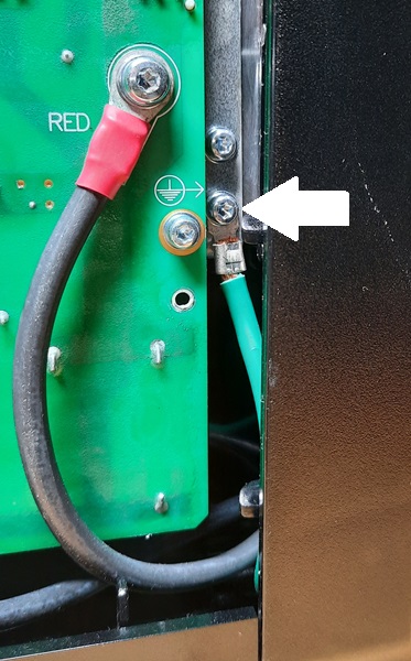

  5. Misurare la resistenza dai cavi di ingresso alla messa a terra per verificare che il circuito sia aperto.
    • Per tutti i modelli, accertarsi che la resistenza dall’ingresso alla messa a terra sia maggiore di 20 megaohm (MΩ).
    • Con l’alimentazione elettrica scollegata e l’interruttore di alimentazione impostato su Spento/OFF (O), accertarsi che tutti i circuiti siano aperti.
    • I valori elettrici indicati sono pari a ± 25%. Tuttavia, questo intervallo è da intendersi soltanto a titolo di riferimento. I valori di resistenza possono variare ampiamente in base al tipo di multimetro e alla polarità utilizzata per misurare le letture.
    Nell’immagine viene mostrato dove trovare il collegamento a terra.
