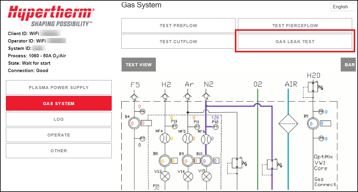

Test di tenuta del gas nell’interfaccia web XPR
Quando si seleziona un TEST DI TENUTA DEL GAS nell'interfaccia web XPR:
  1. Il pulsante TEST DI TENUTA DEL GAS è evidenziato in rosso per indicare che è attivo e che il test è iniziato.
  2. Le valvole attive sono evidenziate con un colore.
  3. I gas indicati sulla Linea A, Linea B e sullo schermo variano in base all’ID di processo. Si può eseguire un test di tenuta del gas per la Linea A (nero) e per la Linea B (giallo) ma non per la linea del gas di protezione (blu).
  4. I gas fluiscono finché non si seleziona lo stesso pulsante o si seleziona un altro pulsante che interrompe il test.
Figura 1. TEST DI TENUTA DEL GAS nell’interfaccia web XPR
Questa immagine mostra il pulsante TEST DI TENUTA DEL GAS in un esempio di schermata dell'interfaccia web.
