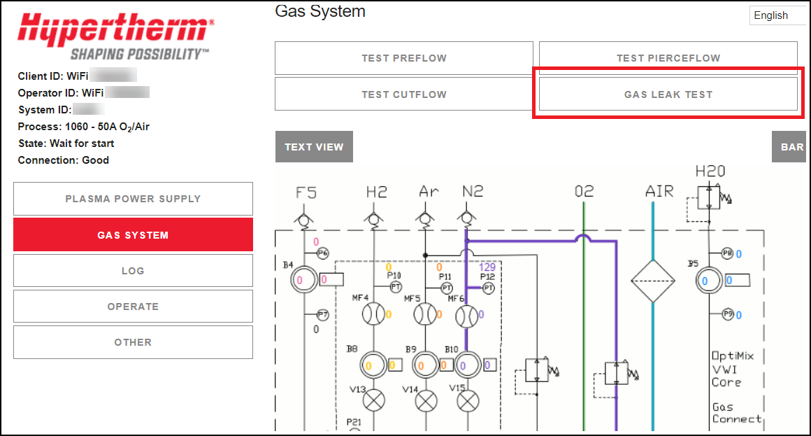

XPR web インターフェイスのガスリークテスト
XPR web iインターフェイスで、GAS LEAK TEST (ガスリークテスト) を選択した場合:
  1. GAS LEAK TEST (ガスリークテスト) ボタンが赤色で強調表示され、アクティブでテストが開始されたことを示します。
  2. アクティブなバルブは色付きのハイライトで示されます。
  3. ライン A、ライン B、およびシールドで示されるガスは、プロセス ID によって異なります。ライン A (黒) とライン B (黄色) のガスリークテストは実行できますが、シールドガスライン (青色) のガスリークテストは実行できません。
  4. 同じボタン、またはテストを中断する別のボタンを選ぶまで、ガスは流れます。
図 1. XPR web インターフェイスのガスリークテスト
この図は、Web インターフェイス画面の例で、GAS LEAK TEST (ガスリークテスト) ボタンを示しています。
