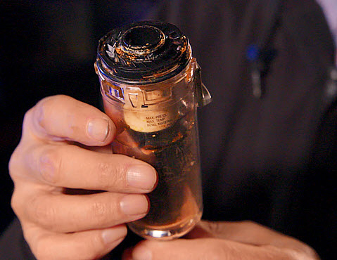

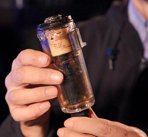

공기 필터 볼 및 O 링 검사 그림 1. 더러운 공기 필터 볼 검사 참고 사항 image/svg+xml 더럽고 기름이 포함된 공기는 공기 필터 볼을 손상시킬 수 있습니다 일부 공기 압축기는 에스테르가 포함된 합성 윤활유를 사용합니다. 에스테르는 공기 필터 볼의 폴리카보네이트를 손상시킬 수 있습니다. 필요한 경우 가스 여과를 더 추가합니다. 필터 볼이나 O 링에 기름, 화학물질, 먼지 또는 기타 오염원이 없는지 확인합니다. 오염은 밀봉이 되지 않고 가스가 누출되도록 할 수 있습니다. 오염은 가스 라인을 통해 플라즈마 전원 공급장치 또는 토치로 전달될 수도 있으며, 점차 내부 구성 부품이 손상될 수 있습니다. O 링에 균열이나 기타 손상이 없는지 확인합니다. 기름, 먼지 또는 기타 오염원을 제거하여 공기 필터 볼을 청소합니다. 필터 볼의 노란색 물질은 오일이 가스 공급 라인에 유입되었다는 징후일 수 있습니다. 필요한 경우 공기 필터 볼과 O 링을 교체합니다. Eliminizer 필터 키트 등 외부 여과 시스템을 사용할 경우에도 필요한 유지 관리 또는 청소를 위해 정기적으로 해당 필터를 검사합니다.
